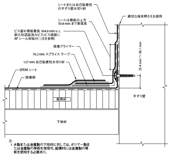

詳細線分は注釈要素です。ビュー内で線分を描画するために使用されます。各詳細線分には、線種が割り当てられます。詳細線分は、モデリングできないビューに詳細を追加するために使用するペンのセットと考えることができます。モデルの詳細を作成する際に役立つように、詳細ビューまたは製図ビューを作成するために必要となる、異なる線幅の線種を作成することを検討してください。通常、詳細で使い勝手の良いペン幅としては、0.1000 mm から 0.7000 mm の範囲で 5 から 6 の異なる幅が必要になると考えられます。
次の図では、異なる幅と線種パターンの異なる線種を使用した詳細線分で作成された、製図ビューの例を示します。
