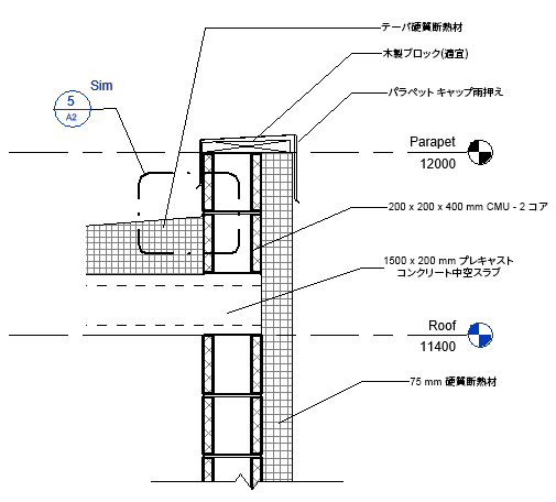

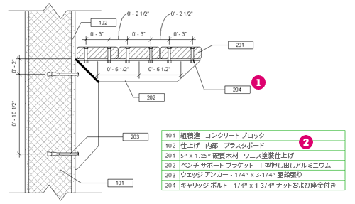

キーノート システムでは、割り当てられたキーノートに対して番号とテキスト値の両方を提供していることを理解することが重要です。かつての手作業による製図の時代では、タグのキーノートには番号を使用し、その番号と説明を凡例で結び付けていました。Revit では、キーノート タグに番号、番号に関連付けられた文字、または文字と番号の両方を表示できます。タグの表示にテキストを選択した場合、キーノート作成によって、より迅速かつ一貫した方法でモデル ビューに注釈を付けることができます。下の 2 つの画像は、同じ詳細を示しており、いずれもキーノートを使用して注釈が付けられています。左の画像では、キーノートの番号をタグに表示しています。右の画像でも詳細情報として同じキーノート情報を使用していますが、キーノートの文字値のみを表示しています。数字のみを使用する場合は、割り当てられた数字を説明するキーノート凡例が依然として必要です。「キーノートの凡例について」を参照してください。
