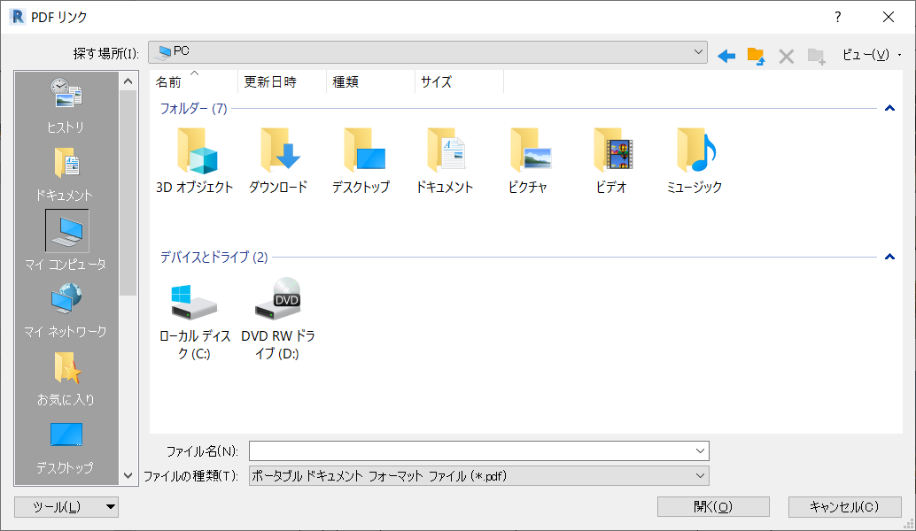

[PDF リンク]ツールや[イメージ リンク]ツールは Revit ツールバーの[挿入]タブにあります。[PDF リンク]または[イメージ リンク]ボタンをクリックすると、イメージまたは PDF ファイルを選択するためのダイアログ ボックスが表示されます。
: ファミリ エディタでは PDF ファイルをリンクすることはできません。
ファイルを選択したら、[開く]をクリックします。これで、Revit のビュー パネルの任意の場所にイメージまたは PDF ファイルを配置し、回転およびサイズ変更できるようになります。

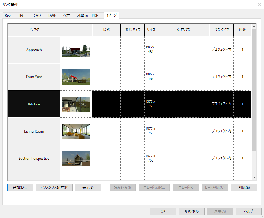

[挿入]タブの[リンク管理]ボタンをクリックすると、リンクされているすべてのイメージと PDF ファイルを管理できます。
[リンク管理]ダイアログでは、既存のイメージや PDF を簡単に追跡できます。
また、[リンク管理]ツールを使用してアップロードすることで、Revit プロジェクト内の既存のリンクとイメージを置き換えることもできます。[リンク管理]ツールで変更を加えると、チーム メンバーの Revit ファイル全体でイメージとファイルが更新されます。
