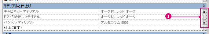

マテリアルのグローバル パラメータを作成したら、キッチンのレイアウトで使用するキャビネット ファミリのマテリアル パラメータの値に割り当てます。
- 要素を選択し、タイプ パラメータを見つけます。
- パラメータとその値の右にあるボタンをクリックします
[グローバル パラメータを関連付け]ダイアログが開きます。
専門分野とパラメータ タイプの両方が一致し、レポートを行わないグローバル パラメータを選択することができます。
- パラメータに割り当てるために前の手順で作成したマテリアルのグローバル パラメータを選択します。
- [OK]をクリックします。

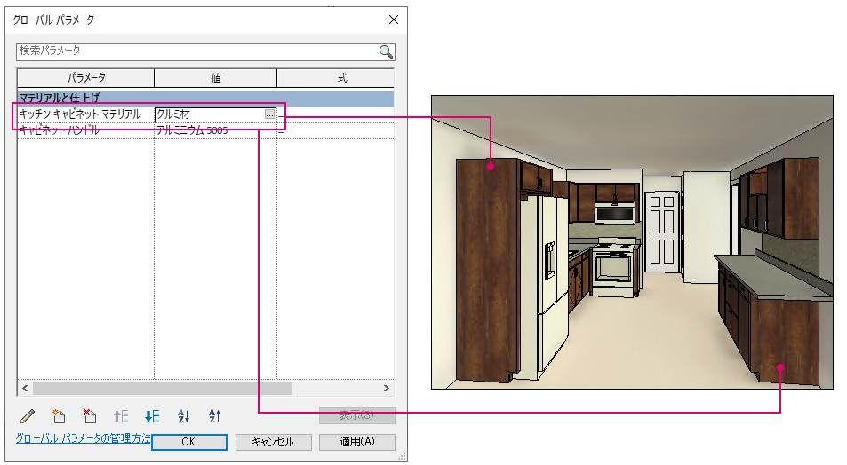

グローバル パラメータをファミリに割り当てると、[グローバル パラメータ]ダイアログで、ファミリのマテリアルの割り当てをコントロールできるようになりました。
新しく作成したマテリアルのグローバル パラメータの値を修正するには、[管理]タブ
[設定]パネル
(グローバル パラメータ)をクリックします。別のマテリアルを選択すると、キッチンの収納家具に適用されます。各ファミリで個別にタイプ パラメータを修正する必要がなくなりました。
