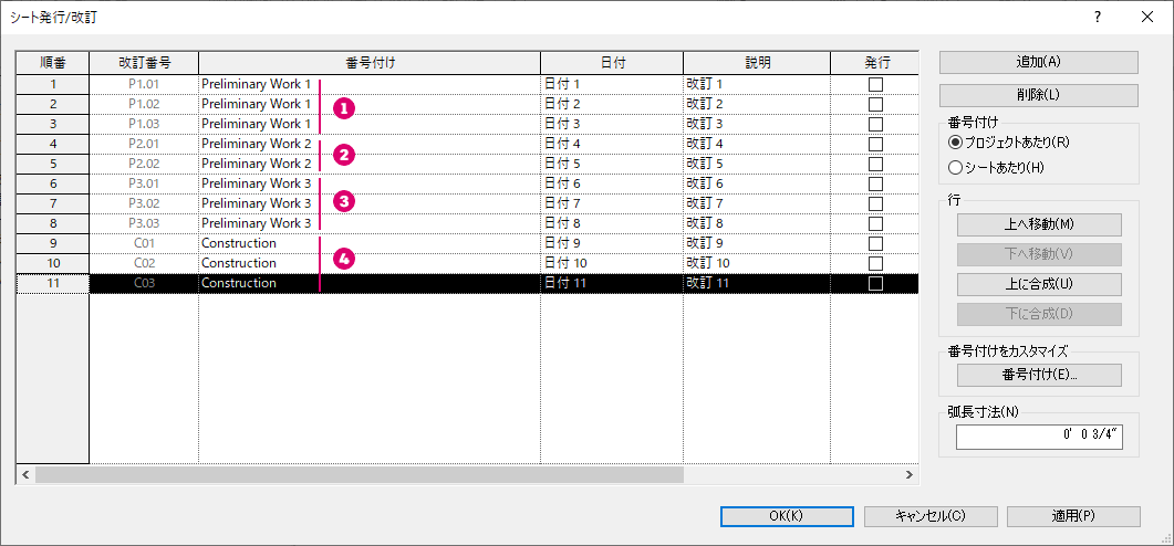

たとえば、プロジェクトでの作業で、設計フェーズ中に改訂を追跡し、建設フェーズ中にも改訂を別途追跡する必要があるとします。設計確認パッケージが発行されるたびに、その改訂には確認用のドキュメントのリリースを示す P1、P2、P3 などの接頭辞を含むラベルが付きます。各リリースでは、プロジェクトに加えられたわずかな変更をドキュメント化する必要があります。設計確認のリリース間に加えられた変更は、設計のリリースの接頭辞に続く 2 桁の数値を使用して追跡されます。
建設用のドキュメントが発行された後、その改訂は接頭辞 C と 2 桁の数値で示されます。
Revit 2022 での改訂番号付けの機能強化により、この改訂標準に対応できます。
このイメージでは、前述した改訂の命名スキームが Revit でどのように作成されているかが示されています。各予備設計フェーズに、数値シーケンス が割り当てられます。数値シーケンスは 2 桁を使用するように設定され、それぞれ "P1."、"P2."、および "P3." の接頭辞が付きます。建設の番号付けシーケンス では、2 桁の数値と接頭辞 C が使用されます。
