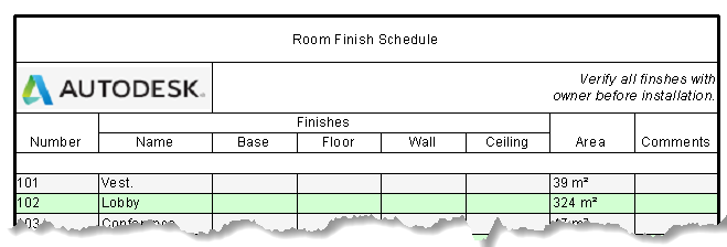

既定の集計表ビュー
書式設定した集計表ビュー

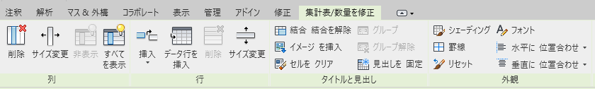

ほとんどの書式設定用ツールは、集計表ビューを開いたときにリボンに表示されます。

通常、集計表の見出し領域の書式設定を行うツールはリボンに、データ行の書式設定を行うツールは[集計表プロパティ]ダイアログにあります。集計表ビューに適用する書式の中には、集計表ビューに表示されないものがあります。すべての書式設定を表示するには、集計表をシートに配置する必要があります。書式の変更がシート上でどのように表示されるかを確認できるように、集計表ビューとシート ビューを並べて表示することを検討してください。「タイル ビュー」を参照してください。

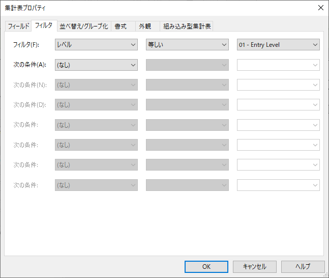

集計表データをフィルタする
まず、表示するデータをフィルタします。集計表に含まれている[レベル]パラメータを、フィルタするためのフィールドとして指定できます。[集計表プロパティ]ダイアログで、レベル 1 の部屋のみを含めるフィルタを作成します。
詳細については、「集計表のデータをフィルタで絞り込む」を参照してください。
このフィルタを機能させるには[レベル]パラメータを集計表に含める必要があります。しかし集計表に表示する必要がない場合は、リボンにある[非表示] をクリックして、[レベル]列を非表示にすることができます。

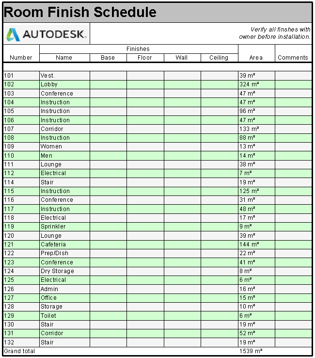

総面積を計算する
集計表での合計計算を[集計表プロパティ]ダイアログで設定します。まず、計算するパラメータを設定します。[書式]タブで[面積]フィールドを選択し、[フィールドの書式]の下にある[合計を計算]をオンにします。次に、[並べ替え/グループ化]タブで[合計]をオンにして、合計を集計表でどのように表示するかをプルダウン メニューから選択します。この例では、[面積]フィールドに床面積の合計を表示するように設定したので、合計のタイトルを「Total Floor Area」(総床面積)に変更します。

行をストライプにすると、集計表が読みやすくなります。[集計表プロパティ]ダイアログの[外観]タブで[ストライプ]を選択し、目的の色を設定します。詳細については、「集計表の行を対照的な色で表示する」を参照してください。ダイアログの同じタブで、集計表のセルの外枠に、より太い線を設定します。

注: 集計表の罫線や文字スタイルに対する変更は、集計表ビューに反映されません。集計表をシートに配置すると、その変化を確認できます。

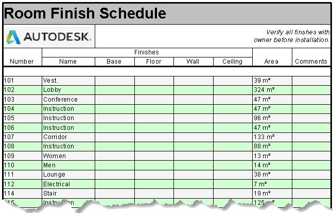

タイトルのセルを選択し、[挿入] [選択した行の下]をクリックして、タイトルの下に行を追加します。次に、新しい行の最初の 2 つのセルを選択し、 [結合/結合を解除]をクリックしてセルを結合します。同じ操作を行って、残りのセルを右に結合します。
次に、追加したセルに、ロゴと集計表の注意事項を追加します。集計表タイトルの下にある結合した左側のセルを選択し、 [イメージを挿入]をクリックしてセルにロゴを追加します。次に、結合した右側のセルを選択し、集計表の注意事項のテキストを追加します。この例では、既定の文字スタイルの フォントが斜体に変更され、右端に位置合わせされます。
見出しのグラフィックスを調整する
タイトルのセルを選択します。リボンの [シェーディング]をクリックして、セルの色を設定します。 [フォント]をクリックして、タイトルの既定のフォントを上書きします。ここでは、サイズを大きくして、太字にします。そして左端に位置合わせします。

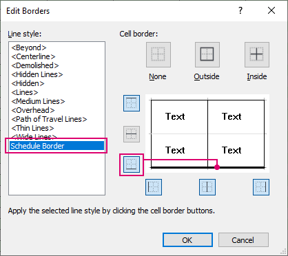

最後に、集計表の見出しとデータ行を分かりやすくするために、太い罫線で区切ります。集計表ビューのセルをクリックしてドラッグし、選択します。リボンの [罫線]をクリックします。[境界を編集]ダイアログで線種を選択し、その線種を適用する場所のボタンをクリックします。この例では、下側の罫線にのみ、太い線種を割り当てます。
