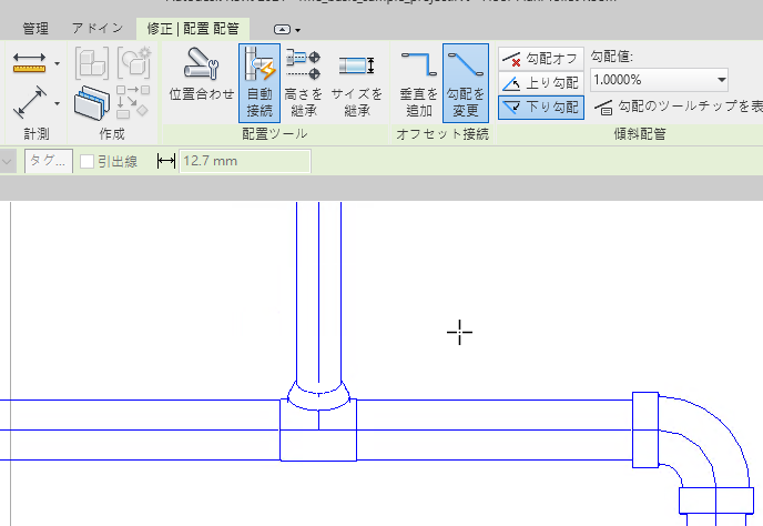

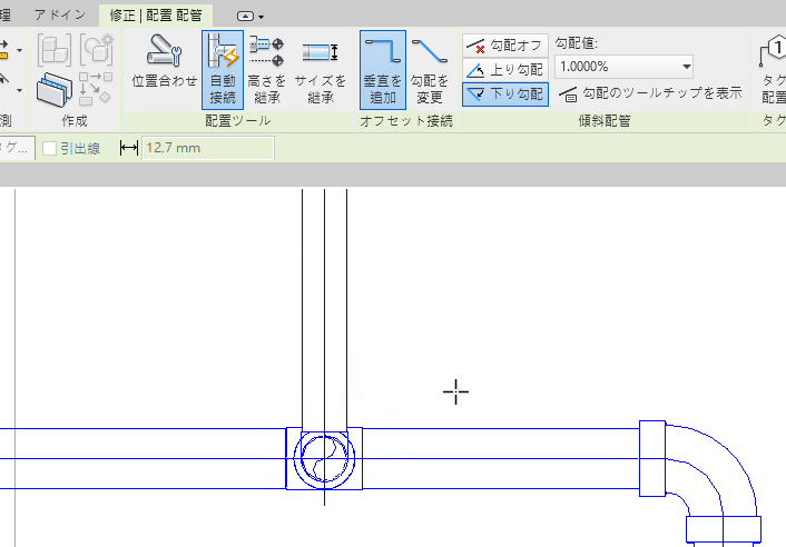

異なる高さの既設の配管に接続する
異なる高さの既設の配管に接続するには、現在の勾配値を使用して接続するか、勾配値を無視してを直接接続します。
- [配管]コマンドをクリックするか、ビューで配管セグメントを選択します。
- 勾配の値に関係なく直接接続するには、リボンで[修正 | 配置 配管]タブ
[オフセット接続]タブ
[勾配を変更]をクリックします。
- 現在の勾配値を使用するには、リボンで[修正 | 配置 配置]タブ
[オフセット接続]
[垂直を追加]をクリックします。
- 配管の描画を続行し、既設の配管に接続します。
配管は現在の勾配値にかかわらず 直接接続されます。
