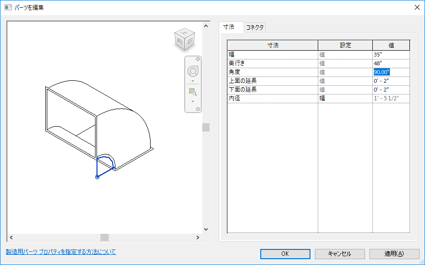

必要な寸法値とコネクタ設定を定義するには、Revit の製造用パーツを編集します。
[パーツを編集]ツールでは、[パーツを編集]ダイアログが開きます。製造用パーツの寸法およびコネクタを編集するには、このダイアログを使用します。別のパーツに接続されていないコネクタに関連付けられているプロパティのみを変更することができます。
[MEP 製造用パーツ]パレットでパーツを選択すると、配置する前にパーツを編集できます。また、作図領域内に配置した後でもパーツを編集することができます。[パーツを編集]ツールは吊材には使用できません。
[オプション]パネル
(パーツを編集)をクリックします。
プレビュー ペインには、編集したパーツが表示されます。プレビュー ペイン内でパーツの向きを変更するには、ViewCube ナビゲーション ツールを使用します。
