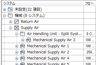

[システムを分割]コマンドを使用すると、複数の物理ネットワークで構成されているダクトまたは配管システムから切り離された個別のシステムを作成できます。システムを分割すると、パフォーマンスが向上する場合があります。
[システムを分割]コマンドは、選択したシステム内に複数の物理ネットワークがある場合にのみ使用できます。
システムを分割するには
[システム ツール]パネル
[システムを分割]をクリックします。
Revit には、選択したシステムから作成できるシステムの数を示すメッセージが表示されます。
ステータス バーに進行状況が表示されます。
追加されたシステムに割り当てられる名前は、元のシステムに数字が追加されたものになります。
