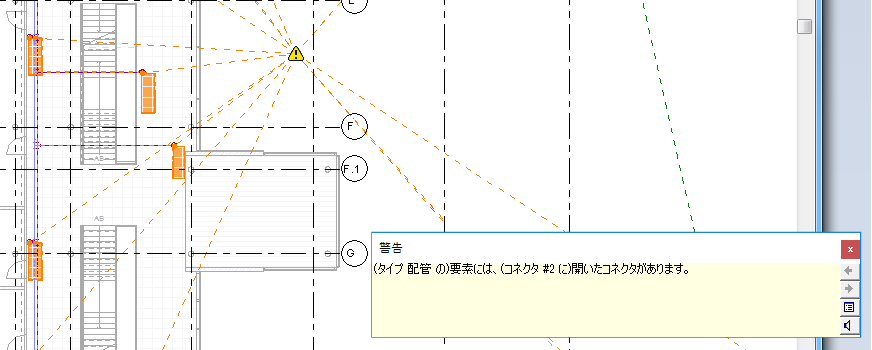

システム内でシステムが 1 つの物理ネットワークに接続されていない場合、適切な接続が行われていないとみなされます。たとえば、配管のネットワークで、器具がまったく接続されていないシステムは、適切な接続が行われていないと見なされます

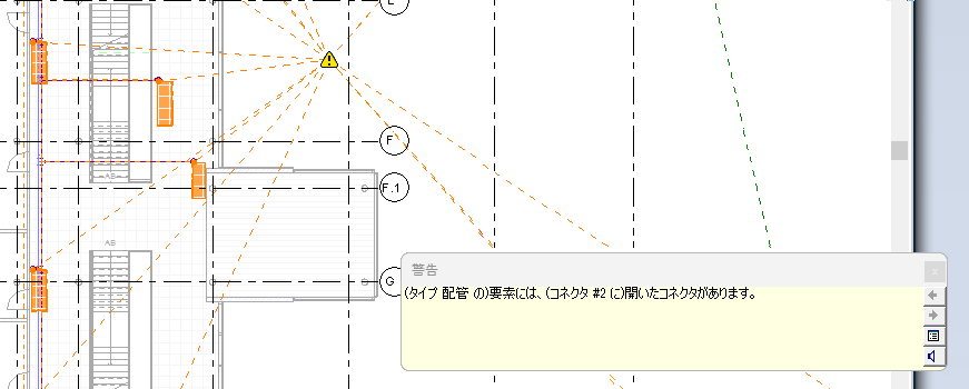

関連する警告メッセージを表示するには、警告マーカーをクリックします。関連する警告メッセージ内で、必要に応じて矢印ボタンをクリックして、警告メッセージのリストをスクロールします。 警告メッセージの詳細を表示するには、
[拡張警告ダイアログボックス]をクリックします。
