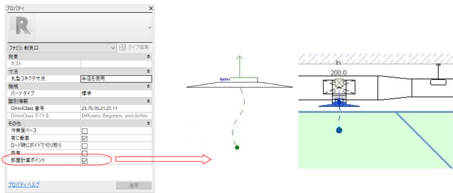

場合によっては、制気口のコネクタの位置がスペースの内側にならないように配置されることがあります。部屋計算ポイントは、制気口が置かれるスペースを決定するための検索ポイントとして使用されます。制気口の
ファミリを編集し、[部屋計算ポイント]を有効にしてから、計算ポイントの位置がスペースの内側に配置されるように移動します。ファミリ エディタのプロパティ パレットで、[部屋計算ポイント]を有効にします。ファミリの部屋計算ポイントの位置がスペースの内側に配置されるように編集します。
部屋計算ポイントは制気口が配置されるスペースを指定するため、集計表にも反映されます。たとえば、名前や番号などの[スペース]データを集計表の列に含める場合、部屋計算ポイントによって指定されるスペースが使用されます。
