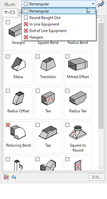

このボタンをクリックすると、自動充填ツールの除外モードがオンになり、パレットに表示されている各パーツの横に小さい空のチェック ボックス
が追加されます。 チェック ボックスは、次に示すように、[パレット]ドロップ ダウンリストに表示される各部品種別パレット名の横にも追加されます。

というアイコンが表示されます。 たとえば、上記の例では、異径エルボと偏心ホッパーが除外されています。
というアイコンが表示されます。たとえば、上記の例では、配管取付器具、経路端部機器、ハンガーのパレットが除外されています。
