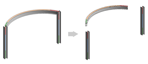

Synchronization ダイアログには、1 つの修正行に位置の変更とオフセットの変更の両方が表示されます。 システムの軸の開始点と終了点の座標点のプロンプトが表示されます。これは、曲り梁を含むあらゆる線形要素に適用されます。直線の軸は「0,0,0->1500,0,0」で表される 2 つの点で定義され、曲り梁の軸は「0,0,0->1500,1500,0->3000,0,0」の 3 点で定義され、中央の座標は、曲り梁の中点を表します。
