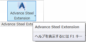

Advance Steel Extension for Revit について
Advance Steel Extension for Revit を使用すると、Revit モデルの BIM データを書き出し、読み込み、同期して、Advance Steel での構造解析や詳細設計に使用することができます。
一般的な使用手順
Revit で 3D モデルを作成した後、Advance Steel Extension を使用して、BIM データをモデルから BIM データ ファイル形式に書き出します。この BIM データファイルを Advance Steel に読み込むことで、構造のディテーリングを行ったり、すべての製造ドキュメントを作成することができます。逆に、Advance Steel のモデルを書き出してから、Revit に読み込むことができます。また、同期機能を使用すれば、異なるアプリケーションで同じモデルに対して行った変更を追跡することもできます。
