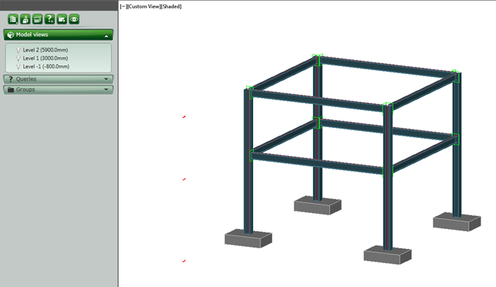

Advance Steel Extension は、レベルの高さやレベルとオブジェクト間の関連付けを保持しながら、Revit と Advance Steel 間でレベルを交換します。
Revit と Advance Steel 間でのレベルの交換は Extension を使用して行います。交換によってレベルの高さが保持され、オブジェクトとレベルの関連付けも保持されます。
Advance Steel では、プロジェクト エクスプローラを使用してレベルが処理されます。
Revit で読み込むときには、レベルが作成され、オブジェクトがそのレベルにアタッチされます。
