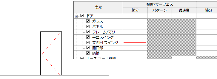

オブジェクト スタイルのサブカテゴリを使用して、カテゴリ内のファミリの一部について、表示とグラフィックスをコントロールすることができます。たとえば、サブカテゴリを使用して、立面図ビューでドア スイングの表示をコントロールすることができます。次の図では、[立面図スイング]サブカテゴリがオーバーライドされ、赤のラインが使用されます。
