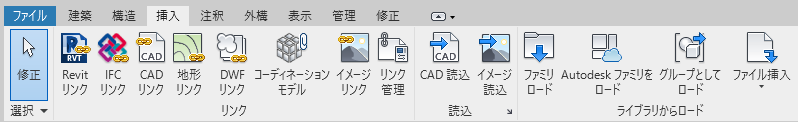

リボン
リボンは、ファイルを作成したり開くときに表示されます。リボンには、プロジェクトまたはファミリを作成するために必要なすべてのツールがあります。
注: [オプション]ダイアログの[ユーザ インタフェース]セクションを使用してリボンを変更した場合、リボンの外観が異なることがあります。
ウィンドウをサイズ変更すると、リボンのツールのサイズが使用可能なスペースに合わせて自動的に調整されることがあります。この機能により、ほとんどの画面サイズですべてのボタンが表示されます。

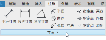

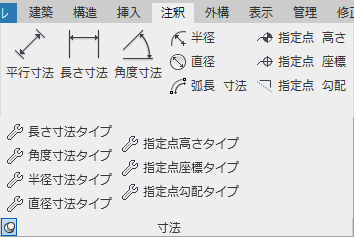

拡張パネル
パネル タイトルの横の矢印は、パネルを拡張して、関連するツールとコントロールを表示できることを示しています。
既定では、パネルの外をクリックすると、拡張パネルは閉じます。リボン タブが表示されている間パネルを拡張したままにするには、拡張パネルの左下隅にあるピン アイコンをクリックします。

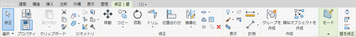

リボンのコンテキスト タブ
ツールを使用したり要素を選択しているとき、リボンのコンテキスト タブには、現在使用しているツールや要素に関連するツール群が表示されます。タブはツールを終了するか、選択を解除すると閉じます。
コンテキスト タブに自動的にフォーカスを移動するか、現在のタブにフォーカスを置いたままにするかを指定できます。さらに、ツールを終了したり、選択を解除したときに表示されるリボン タブを指定することもできます。
