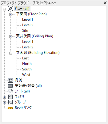

プロジェクト ブラウザ
[プロジェクト ブラウザ]では、すべてのビュー、集計表、シート、グループ、現在のプロジェクトのその他のパーツの論理階層が表示されます。各ブランチを展開したり折りたたむと、下のレベル項目が表示されます。
プロジェクト ブラウザを開くには、[表示]タブ [ウィンドウ]パネル [ユーザ インタフェース]ドロップダウン [プロジェクト ブラウザ]をクリックするか、アプリケーション ウィンドウの任意の場所を右クリックして、[ブラウザ] [プロジェクト ブラウザ]をクリックします。

ビュー、集計表、シート
目的... 操作...
ビューを開く ビュー名をダブルクリックするか、ビュー名を右クリックして、コンテキスト メニューから[開く]をクリックします。
アクティブなビュー名が太字で表示されます。
注: 高速ダブルクリックするとビューが開きます。低速ダブルクリックするとビューの名前を変更できます。
ビューが配置されているシートを開く ビュー名を右クリックして、[シートを開く]をクリックします。
コンテキスト メニューで[シートを開く]オプションが無効になっている場合は、ビューがシート上に配置されていないか、ビューが集計表または凡例ビューになっています(この場合、ビューは複数のシート上に配置できます)。
ビューをシートに追加する ビュー名を、シート名にドラッグするか作図領域のシートにドラッグします。
または、シート名を右クリックして、コンテキスト メニューから[ビューを追加]をクリックします。[ビュー]ダイアログが表示されたら、追加するビューを選択し、[シートにビューを追加]をクリックします。
これらのいずれかの操作を行った後に、シートが作図領域でアクティブになり、追加したビューがビューポートとして表示されます。カーソルを移動すると、それにともなってビューポートも移動します。ビューポートをシートの目的の場所に移動したら、クリックしてビューポートを配置します。
シートからビューを削除する シート名の下で、ビュー名を右クリックし、[シートから除去]をクリックします。
新しいシートを作成する [シート]を右クリックして、[新しいシートを作成]をクリックします。
ビューをコピーする ビュー名を右クリックして、[ビューを複製] [複製]をクリックします。
ビュー固有の要素とともにビューをコピーする ビュー名を右クリックして、[ビューを複製] [詳細を含めて複製]をクリックします。
詳細コンポーネントや寸法などのビュー固有の要素が、ビューにコピーされます。
このツールは平面図ビュー、吹き出しビュー、製図ビュー、断面図ビューで使用できます。平面図ビューから吹き出しをコピーすることはできません。
ビュー、集計表を名前変更する ビュー名を右クリックして[名前変更]をクリックするか、選択した後[F2]を押すか、ゆっくりとダブル クリックします。
シートを名前変更する シート名を右クリックして[名前変更]をクリックするか、選択した後[F2]を押すか、ゆっくりとダブル クリックします。
注: 高速ダブルクリックするとシートが開きます。低速ダブルクリックするとシートの名前を変更できます。
ビューを閉じる ビュー名を右クリックして、[閉じる]をクリックします。
ビューを削除する ビュー名を右クリックして、[削除]をクリックします。
プロパティを変更する ビュー名をクリックし、プロパティ パレットでプロパティを変更します。
プロジェクト ブラウザのブランチを展開するか折りたたむ 展開するには[+]をクリックし、折りたたむには[-]をクリックします。 ブランチ間をナビゲートするには、矢印キーを使用します。
ブラウザで最上位レベルのノードを展開または折りたたむには、ノードを右クリックし、[選択を展開]または[選択を集約]を選択します。
参照ビューを検索する ビュー名を右クリックして、[参照ビューを検索]をクリックします。
