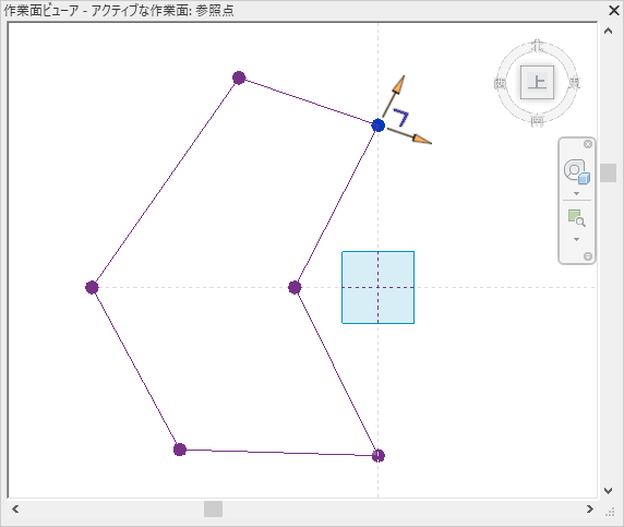

作業面ビューアで編集を行うには
[作業面]パネル

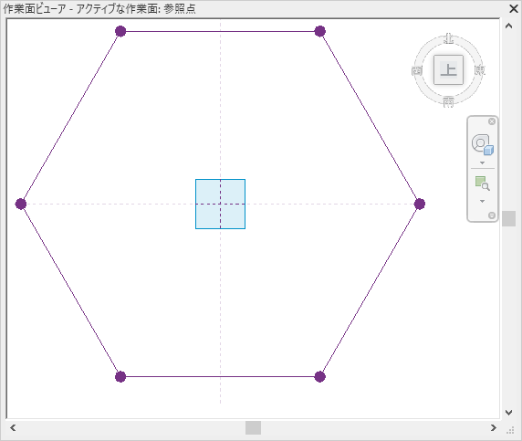

作業面ビューアが開き、モデルの選択範囲を拡大表示した 2D ビューが表示されます。
プロジェクト ビューまたは作業面ビューアで変更を行うと、リアルタイムに他のビューが更新されます。
