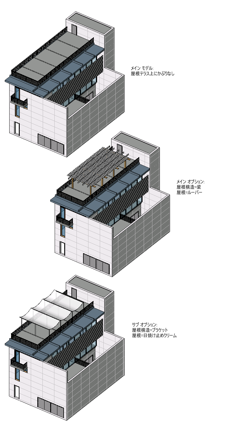

デザイン オプションの複雑度は変化します。たとえば、設計者が入り口廻りのデザインまたは屋根の構造システムの代替案を検討するとします。デザイン オプションは、プロジェクトが進行するにつれて、範囲が絞られ、単純化されます。一般的に次のように使用します。
プロジェクトが進行するにつれて、デザイン オプションを使用して、複数の設計を検索することができます。デザインを処理するときはいつでも、複数のデザイン オプションのセットを使用できます。一般的に、各デザイン オプション セットは、特定の設計上の問題またはエリアに対処します。たとえば、ルーフテラスにパーゴラや日よけを配置する可能性を検討するには、複数の屋根のデザイン(日よけまたはルーバー)が含まれた「屋根設計」という名前のオプション セットを作成できます。さらに、複数の構造上のデザイン(ブラケットや梁)が含まれた「屋根構造」という名前のオプション セットを作成することもできます。最終的なデザインを選択したら、選択したオプションをメイン モデルに組み込んで代替案を削除します。
