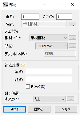

梁の部材タイプの作成と、その座標の定義は[部材]ダイアログ ボックスで行います。このダイアログ ボックスを開くには、次の 3 とおりの方法があります。
標準ツールバーから[ジオメトリ] > [部材]をクリックする。
水平ツールバーの[レイアウト]ドロップダウン リストから [部材]を選択する。
垂直ツールバーから を選択する。
