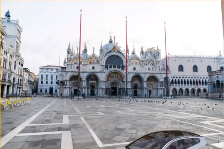

パース マッチを使用する前に、バックプレートの位置、スケール、回転角度を目的に合わせて設定します。この設定は、シーンプレート エディタで行います。

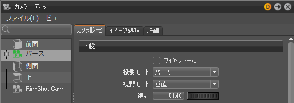

カメラ エディタの視野モード(FOV モード)オプションで、[垂直]または[水平]を選択します。
既定の視野モードは[垂直]に設定されてます。そのため、バックプレートは現在のビューポートに垂直に収まるように調整されます。視野モードが[水平]の場合、バックプレートは現在のビューポートに水平に収まるように調整されます。
イメージに消失線が含まれている場合、パース マッチ マニピュレータはこの消失線に応じて配置されます。この例では、X 軸と Y 軸に沿った別々の線を並べて表示するため、XY 消失線のオプションを選択します。

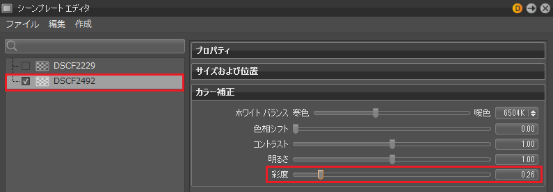

色の付いた消失線がバックプレートに埋もれて見えにくい場合は、バックプレートの彩度を下げてみてください。シーンプレート エディタでバックプレートを選択します。[カラー補正]設定まで下にスクロールして、彩度を変更しながら、見やすくなったか確認します。

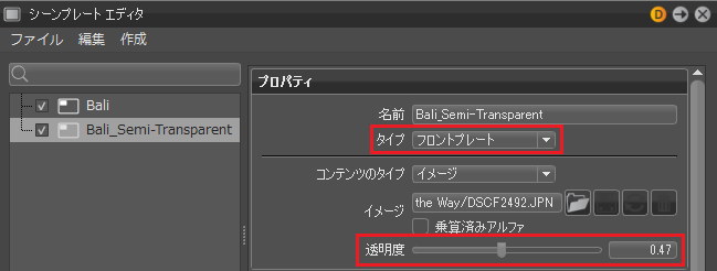

モデル上でバックプレートのオーバーレイの表示を半透明にする場合は、重なっているフロントプレートの透明度を下げてみます。シーンプレート エディタでバックプレートを選択します。
(複製アイコン)を押します。[プロパティ]セクションで[タイプ]を[フロントプレート]に変更すると、透明度が高くなります。

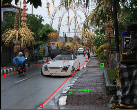

このサンプル イメージでは、シーンに消失線を正しく配置する方法を示します。

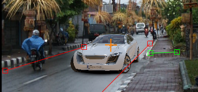

[パース マッチ]がアクティブな場合、VRED はビューポート内でのカメラの回転を現在のビュー回転を中心に水平方向に制限します(ビューポートにオレンジ色の十字で表示されます)。
このオプションを設定すると、ビューポートでカメラ ナビゲーションによってパース マッチが崩れることがありません。実際には、カメラが移動したり回転しているため、シーンがビュー回転を中心に地表で回転しているように見えます。カメラ エディタのパース マッチの回転オプションで、この設定を行うこともできます。詳細については、上記の「回転」を参照してください。

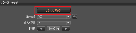

カメラ エディタで[詳細]タブを選択し、パラメータの下部までスクロールして[パース マッチ]セクションを開きます。
[パース マッチ]ボタンをタップしてツールを有効にします。
[消失線]オプションからオプションを選択して、イメージに消失線を設定します。既定では、座標空間は Z 軸です。
X マニピュレータを X 軸の線に沿って配置し、Y マニピュレータを Y 軸に沿って配置します。拡大係数を使用してマニピュレータ ハンドルを正しく配置する方法については、「拡大鏡を使用して消失線を配置する」を参照してください。
これで、カメラで画面移動してオブジェクトを配置したり、前後に移動できるようになりました。
[回転]を使用してオブジェクトを回転させます。回転角度を設定してから、矢印を使用して時計回りまたは反時計回りに回転させます。

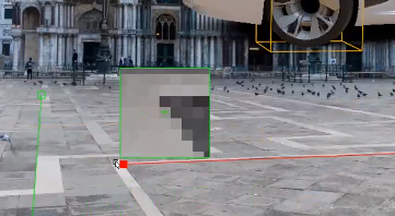

[Shift]キーを押しながら消失線をクリックして配置します。
[Shift]キーを押しながら消失線のハンドルをクリックして拡大鏡を使用します。これにより、ハンドル周辺の領域を拡大表示できるため、ハンドルを配置しやすくなります。
さらに拡大する場合は、拡大係数のオプションを変更します。
領域を見やすくしてハンドルを正しく配置するには、大きな値を設定します。
