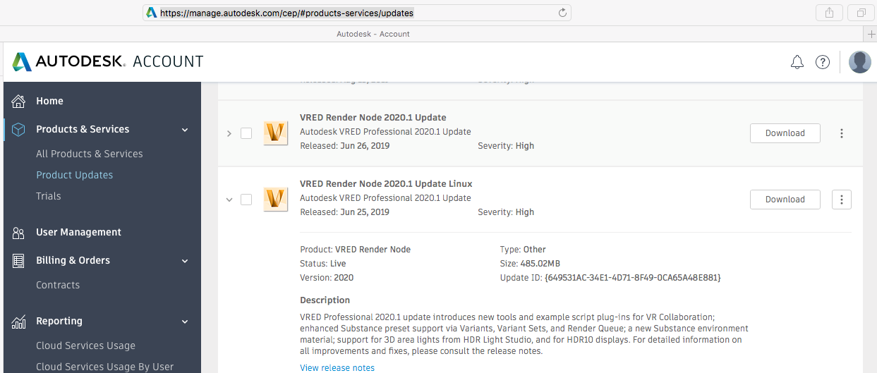

Linux の VREDCluster は Linux 版 VRED レンダー ノードとも呼ばれていて、(https://manage.autodesk.com) にあるアカウント ポータルからのみ入手できます。
(https://manage.autodesk.com)に移動する場合は、[製品とサービス] > [製品の更新]を選択して、VRED レンダー ノード 2020.1.1 ライセンス バグ修正(VREDCluster-2020.x-LicensePatch.zip)を検索します。
パッチおよび更新の検索場所
