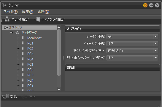

[レンダリング] > [クラスタ]を選択して、[クラスタ]モジュールを開きます。
![[クラスタ]モジュール](../../images/Cluster_module.png)
左側のパネルで[オプション]を選択し、[編集] > [ネットワークを追加]を選択します。

ダイアログの右側のパネルで、クラスタ、ネットワーク、レンダー ノードのオプションを設定します。
クラスタ オプションを表示するには、左側のパネルで[オプション]を選択します。
ネットワーク オプションを表示するには、左側のパネルで[ネットワーク]ノードを選択します。
レンダー ノード オプションを表示するには、左側のパネルでノードを選択します。
