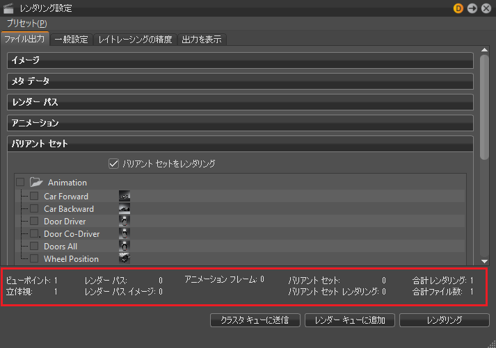

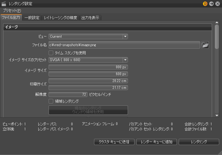

[レンダリング設定]を使用して、シーンのレンダリングの制御設定を調整できます。[レンダリング設定]モジュールの上部には、コンテキスト メニューと 4 つのタブ([ファイル出力]、[一般設定]、[レイトレーシングの精度]、[出力を表示])が表示されます。
[クラスタ キューに送信]、[レンダー キューに追加]、[レンダリング]ボタンの上にレンダリングの概要が表示されます。

レンダリングされたイメージ ファイルが保存されているイメージ ファイルの名前とパスを設定します。
ファイル名にタイム スタンプを追加します。
ドロップダウン メニューから、PAL、NTSC、HD 720、HD 1080、4K など、すべての一般的な解像度のプリセットを利用できます。
プリセットのイメージ サイズを選択していない場合に、カスタム解像度を入力できます。上記のプリセットを使用した場合、水平解像度と垂直解像度の対応するピクセル量が自動的に入力されます。
生成される印刷の幅と高さをセンチメートル単位で設定します。
印刷の解像度を 1 インチあたりのドット数で設定します。

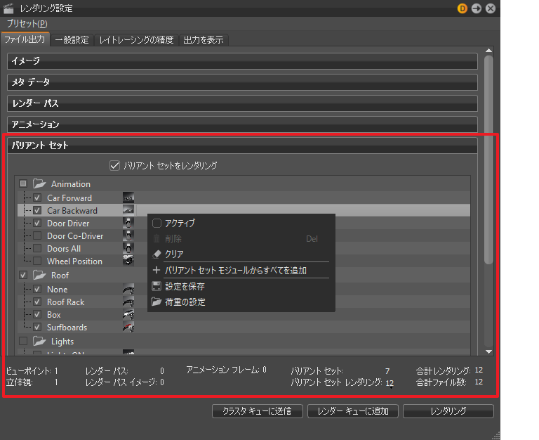

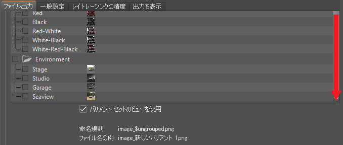

VRED で複数バージョンのモデルを簡単にレンダリングするには、[バリアント セット]セクションを使用します。駐車場の赤い車と黄色の車、公園の赤い車を 1 つのレンダリング ジョブでレンダリングします。マテリアルおよび環境のバリアント セットを設定するには、必要な項目にチェックを入れ、不要な項目のチェックを外します。
![[レンダリング設定]の[バリアント セット]セクション](../images/VariantSets_RenderSs.png)
クリックしてドラッグすることによってグループを並べ替えると、ファイルのレンダリング順序および命名順序が変更されます。バリアント セット単位での並べ替えは使用できません。使用できるのは、グループによる並べ替えのみです。

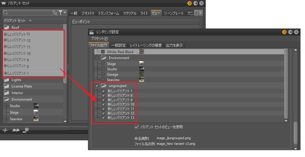

グループ化されていないバリアント セットをバリアント設定モジュールから[レンダリング設定]の[バリアント セット]セクションにドラッグすると、ungrouped という同じ親ノードにグループ化されます。グループ化されていないすべてのノードは、削除、ドラッグ アンド ドロップ、選択または選択解除を簡単に行うことができるように、1 つのグループに属しているように扱われます。
[バリアント セットをレンダリング]: バリアント セットをレンダリング ジョブに追加できます。右クリックすると、次のオプションを含むコンテキスト メニューが表示されます。
[アクティブ]: [バリアント セット]セクションで選択したすべてのバリアント セット(マテリアル、ジオメトリ、環境)のチェックボックスをオンにして、モジュールの下部にあるレンダリングの概要にその情報を追加します。
[削除]: [バリアント セット]セクションからバリアント セットのフォルダ全体を削除します。
[クリア]: [バリアント セット]セクションからすべてのバリアント セットをクリアし、下部の[レンダリングの概要]からすべての情報を削除します。再度追加するには、[バリアント セット モジュールからすべてを追加]を選択します。

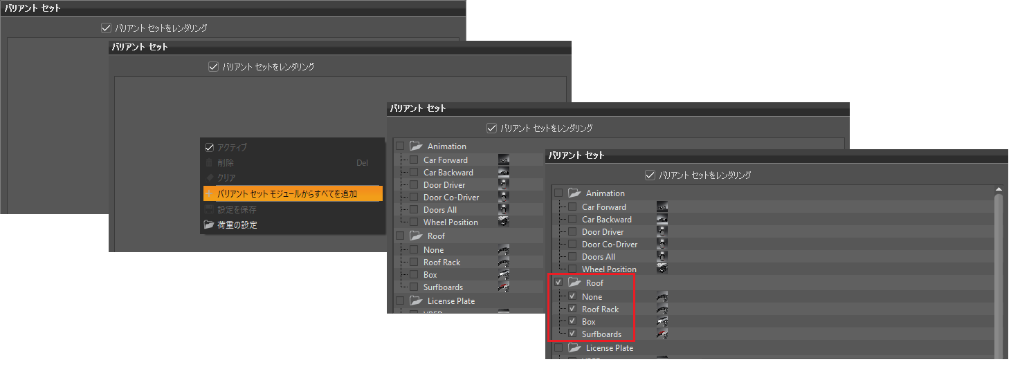

[バリアント セット モジュールからすべてを追加]: 現在のシーン内のすべてのバリアント セットを[バリアント セット]セクションに追加します。レンダリングするバリアント セットのチェックボックスをオンにします。フォルダ内のすべての項目を選択する場合は、フォルダのチェックボックスをオンにします。フォルダ内のすべての項目を選択解除する場合は、フォルダのチェックボックスをオフにします。
![[レンダリング設定]でバリアント セットが選択されている場合のイメージ](../images/VariantSets_variantsChecked_RenderSs.png)
[設定を保存]: 設定を XML ファイルとして保存します。これは、複数の VPB ファイルを同じレベルで保持して、別の時刻に実行した場合も同じレンダリング結果が得られるようにする際に役立ちます。
[設定をロード]: 設計をレビューする際に XML 設定ファイルを再ロードすると、以前と同じ結果が得られます。
[バリアント セットのビューを使用]: [レンダリング設定]モジュールで設定されたビューポイントを無視し、[バリアント セット]モジュールの[ビュー]タブの設定を使用します。
このセクションの下部に、命名体系とサンプル ファイル名が表示されます。レンダリングされたファイルの命名では、バリアント セット名の組み合わせを使用して最終的なファイル名を付けます。レンダリング ジョブの保存場所を選択する場合にのみ、名前の先頭に一意の ID を追加することができます。
