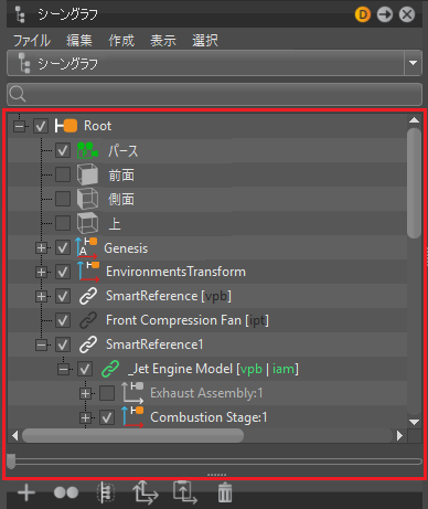

[シーン] > [シーングラフ]

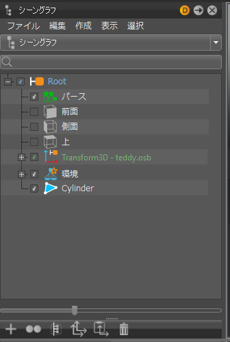

シーングラフを使用して、シーン内のすべてのノードと参照をツリー構造で表示します。ルート ノードは、構造の最上部に表示され、シーン内の他のすべてのノードの親になります。ルート ノードはグループ ノードであり、削除、名前変更、または編集することはできません。 読み込まれたファイルは、緑色でハイライト表示されます。
シーングラフには、メニュー、検索バー、アイコン バー、シーングラフ ライブラリのツリービューまたはシーンのタグを表示するためのオプション、およびノード階層を展開するためのスライダがあります。
メニュー バーから[シーン] > [シーングラフ]を選択するか、クイック アクセス バーで
グラフをクリックします。

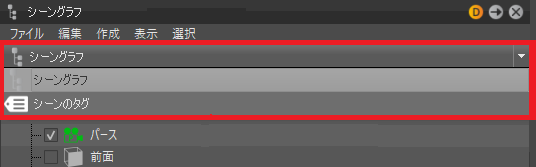

メニュー バーの下にあるセクションをクリックして、シーングラフの表示を変更します。
シーングラフ: シーン内のノードと参照のツリー ビューへの変更。
シーンのタグ: シーングラフ内でシーンのタグをノードに関連付けるのに役立ちます。レンダリング ウィンドウでシーンのタグを使用してコンテンツをフィルタし、コンテンツをすばやく分離します。

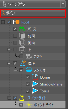

シーングラフ上部の[検索]フィールドを使用して、ノードを検索します。正規表現がサポートされています。
ツリー ビューが表示されない場合は、[ビュー フィルタ]セクションをクリックし、シーングラフを選択します。

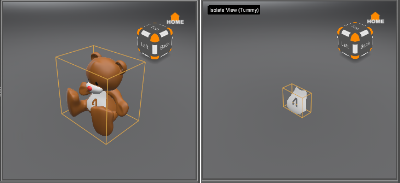

ビューポートに選択されたノードのみ表示します。モデル全体を表示するには、モデルの最上位ノードを選択して、[選択されたビューを選択表示]を選択します。

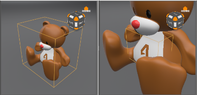

ビューポートを選択したノードのジオメトリにズームします。
