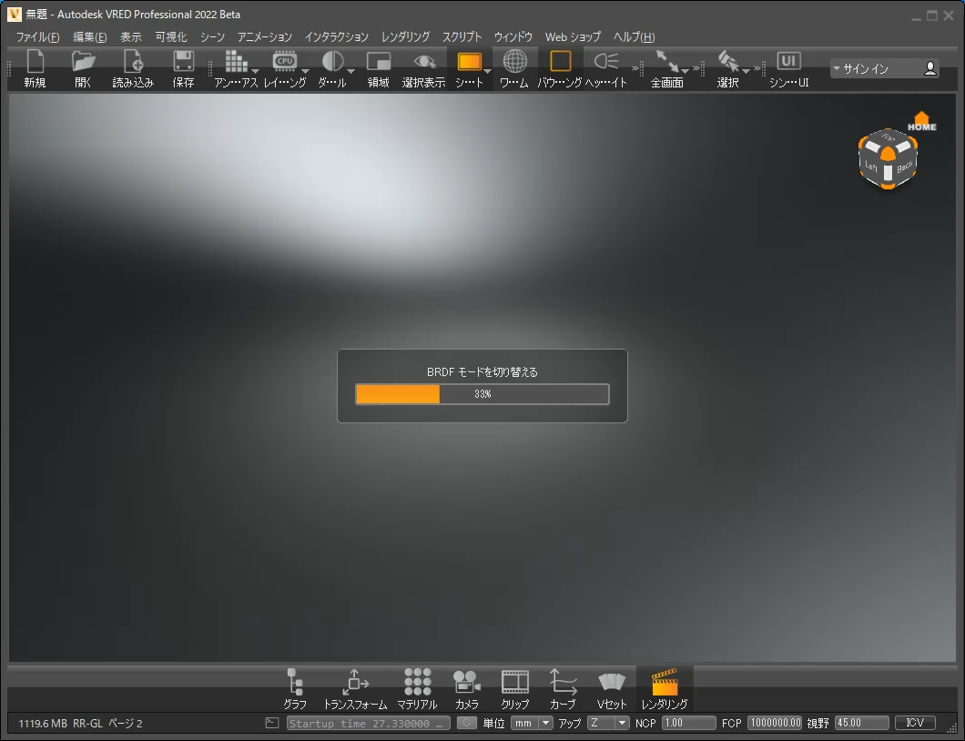

この機能を使用するには、[レンダリング設定] > [一般設定]タブ > [オプション]セクションの[BRDF の動作]で[エネルギー保持 GGX]オプションを選択します。
これを既定の BRDF 動作として設定するには、[編集] > [基本設定] > [レンダリング設定] > [一般設定]タブ > [フィーチャ]セクションの[BRDF の動作]で[エネルギー保持 GGX]オプションを選択します。
新しいシーンでプロジェクトを開始する場合、既定の動作は常に、BRDF GGX モデルを使用する新しいレンダリング動作に設定されます。 [レンダリング設定]を使用して、いつでも、「古い」BRDF モデルに戻すことができます。
VRED でファイルを開くときに、[編集] > [基本設定] > [レンダリング設定] > [一般設定]タブ > [フィーチャ]セクションで[ロード時に BRDF の動作を確認]が有効になっている場合は、ファイルに古い BRDF モデルが含まれているかが通知され、最新のモデルに更新するかどうかが確認されます。
このオプションを無効にすると、警告はオフになります。[ファイルから BRDF の動作を更新]が使用されますが、このオプションが有効になっている場合に限られます。BRDF モデルが、ファイルに含まれている BRDF モデルを使用して更新されます。
BRDF モデルは常にファイルから取得されるため、スクリプトを介してファイルをロードする場合、このオプションは無視されます。
2022 より前に作成されたシーンを開くと、新しい GGX BRDF (双方向反射率分布関数)モデルにシーンを移行するのか、それとも「古い」動作を維持するのかを確認するダイアログ ボックスが表示されます。
[レンダリング設定]では、シーンを新しい GGX BRDF モデルにいつでも移行できます。
ロードしたファイル内の BRDF の動作を使用するには、[編集] > [基本設定] > [レンダリング設定] > [一般設定]タブ > [フィーチャ]セクションで[ファイルから BRDF の動作を更新]を選択します。 これは既定の状態であり、ファイルが最後に保存されたときと同じ状態と同じになります。このオプションを無効にすると、異なる BRDF の動作が使用される可能性があるため、レンダリングが変更されることがあります。
