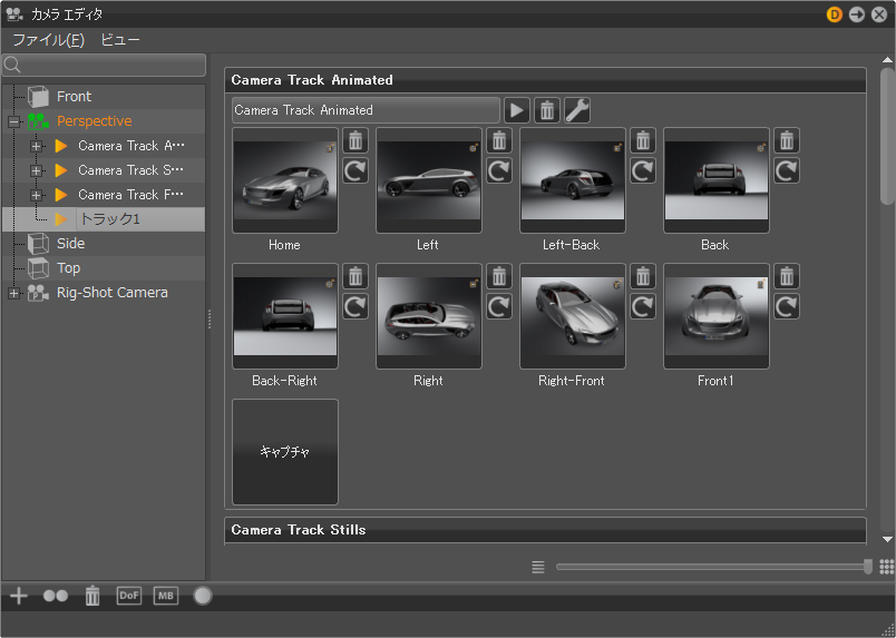

次のセクション([カメラ トラックのアニメート]または[トラック])やそのオプションはカメラ ツリーでトラックが選択されている場合のみ表示されます。 選択したトラックがアニメートされていると、[カメラ トラックのアニメート]セクションが[トラック]を含む他のセクションとともに表示されます。トラックがアニメートされていない場合は、[トラック]セクションのみが表示されます。
ビューポイントとアニメーション補間の設定は[トラック]セクション内に格納されます。すべてのカメラには独自のトラックがあります。トラックを折りたたむ、または展開するには、トラックをダブル クリックします。

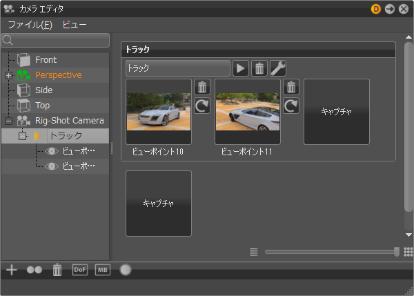

ビューポイントを作成するには、[キャプチャ]をクリックします。 アクティブなカメラの現在の位置および方向が格納されます。ビューポイントを作成した時点でカメラ トラックが存在しない場合は、自動的に生成されます。サムネイル イメージはそれぞれ、個別のビューポイントを示します。
ビューポイントを追加作成するには、[キャプチャ]ボタンを使用して、キャプチャを現在のトラックにアタッチします。また、アイコン バーで「+」を使用してトラックを作成できます。
カメラ トラックまたはビューポイントの名前を変更するには、その名前をクリックして新しい値を入力します。
ビューポイントへ移動するには、クリックします。既存のビューポイントを並べ替えるには、サムネイルをドラッグします。ビューポイントを右クリックしてコンテキスト メニューを開き、アニメーション設定の調整、およびビューポイントのショートカット キーを作成します。

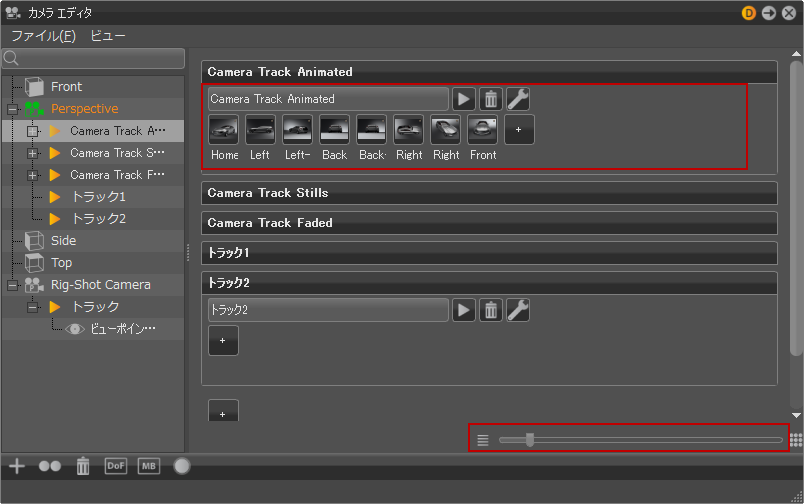

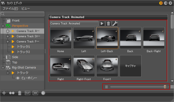

カメラ トラックの下に、スライダがあります。プレビュー サムネイルのズーム イン/アウトに使用します。
