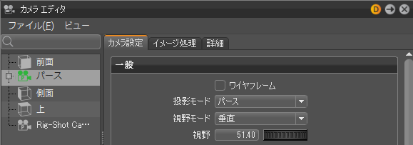

カメラ エディタの視野モード(FOV モード)オプションで、[垂直]または[水平]を選択します。
既定の視野モードは[垂直]に設定されてます。そのため、バックプレートは現在のビューポートに垂直に収まるように調整されます。視野モードが[水平]の場合、バックプレートは現在のビューポートに水平に収まるように調整されます。

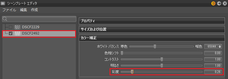

色の付いた消失線がバックプレートに埋もれて見えにくい場合は、バックプレートの彩度を下げてみてください。シーンプレート エディタでバックプレートを選択します。[カラー補正]設定まで下にスクロールして、彩度を変更しながら、見やすくなったか確認します。

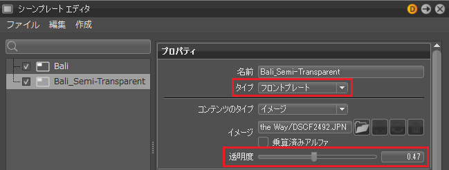

モデル上でバックプレートのオーバーレイの表示を半透明にする場合は、重なっているフロントプレートの透明度を下げてみます。シーンプレート エディタでバックプレートを選択します。
(複製アイコン)を押します。[プロパティ]セクションで[タイプ]を[フロントプレート]に変更すると、透明度が高くなります。

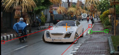

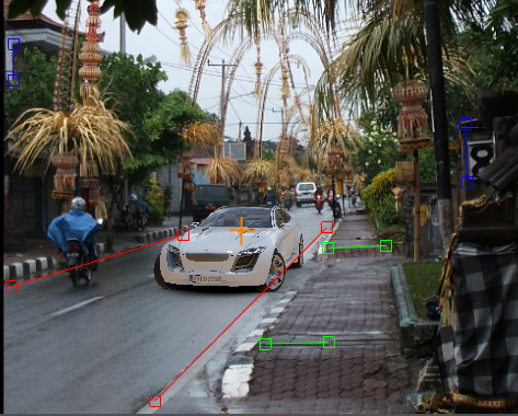

このサンプル イメージでは、シーンに消失線を正しく配置する方法を示します。
[パース マッチ]がアクティブな場合、VRED はビューポート内でのカメラの回転を現在のビュー回転を中心に水平方向に制限します(ビューポートにオレンジ色の十字で表示されます)。
このオプションを設定すると、ビューポートでカメラ ナビゲーションによってパース マッチが崩れることがありません。実際には、カメラが移動したり回転しているため、シーンがビュー回転を中心に地表で回転しているように見えます。カメラ エディタのパース マッチの回転オプションで、この設定を行うこともできます。詳細については、上記の「回転」を参照してください。

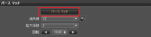

カメラ エディタで[詳細]タブを選択し、パラメータの下部までスクロールして[パース マッチ]セクションを開きます。
[パース マッチ]ボタンをタップしてツールを有効にします。
[消失線]オプションからオプションを選択して、イメージに消失線を設定します。既定では、座標空間は Z 軸です。
X マニピュレータを X 軸の線に沿って配置し、Y マニピュレータを Y 軸に沿って配置します。拡大係数を使用してマニピュレータ ハンドルを正しく配置する方法については、「拡大鏡を使用して消失線を配置する」を参照してください。

[回転]を使用してオブジェクトを回転させます。回転角度を設定してから、矢印を使用して時計回りまたは反時計回りに回転させます。
