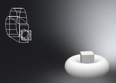

      ビューポートでカメラがどのように表示されるのかを確認するには、カメラが表示されるように設定する必要があります。次のセクションを参照してください。

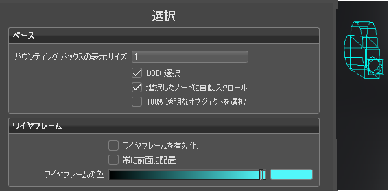

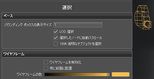

カメラを表示する方法
カメラを作成したら、次の手順でカメラが表示されるように設定します。カメラが表示されるようになったら、カメラを移動して配置することができます。カメラのすべてのグラフィック表現の表示/非表示を切り替えることができます。[シーングラフ]でカメラ ノードが選択されている場合は、ビューポート内でハイライト表示されます。
