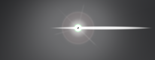

[光線]アイコン 光線

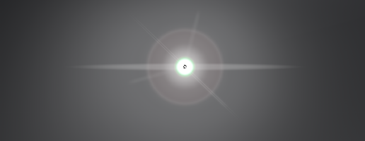

アナモルフィック レンズを使用しているときのような光線効果を作成します。
レンズ フレア: 光線

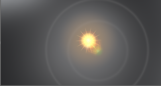

[リング]アイコン リング
ライトソースの環状の要素を作成します。
リングの要素

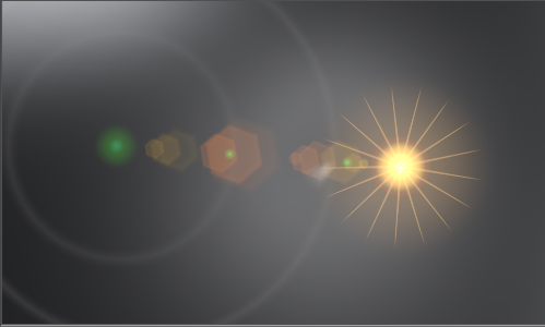

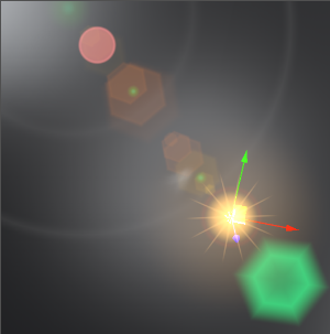

次の例では、このレンズ フレアは、多くの要素、つまり 2 つのグロー、1 つのリング、2 つのスターバースト、ゴースト ラインの 5 つのゴーストの組み合わせです。このグローに使用された形状は[円]でした。
グロー: 円

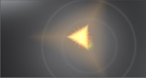

このグローに使用された形状は[三角形]でした。
グロー: 三角形

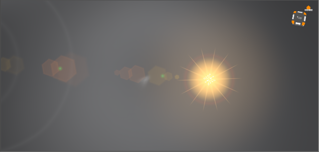

スターバーストの形状の例

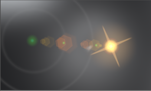

次の例では、このレンズ フレアは、多くの要素、つまり 2 つのグロー、1 つのリング、2 つのスターバースト、ゴースト ラインの 5 つのゴーストの組み合わせです。このスターバーストに使用された形状は[スパイク]でした。
スターバーストの形状の例
このスターバーストに使用された形状は[ファン]でした。
スターバストの形状: ファン

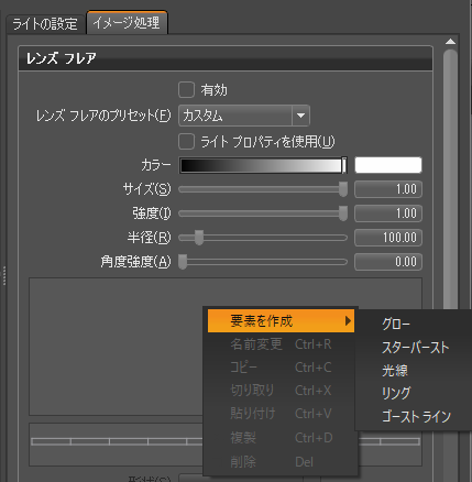

要素を作成
作成した要素は、グローバル パラメータの下の空のスペース([要素]リスト)に表示されます。すべての要素が名前でリストされ、そのアイコンによっても識別できます。たとえばゴースト要素は[グロー]アイコンです。レンダリング ウィンドウで特定の要素のみを表示するには、要素の前にあるチェックボックスをクリックして、チェックマークを削除して、非表示にします。
  1. グローバル レンズ フレア パラメータの下にある空の領域([要素]リスト)内で右クリックします。
    イメージ処理
  2. [要素を作成]を選択して、リストから要素を選択します。選択した要素が[レンダリング]ウィンドウおよび[要素]リストに表示されます。

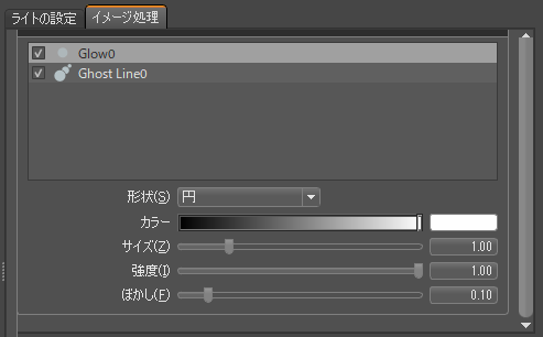

  3. 選択した要素をカスタマイズするには、パラメータを使用します。各要素には少なくとも 1 つの固有パラメータがあります。
形状(グロー)
[形状]リストから選択したオプションを使用して、グローの形状を現在の形状から、円、三角形、四角形、五角形、六角形、七角形、八角形、九角形、十角形、またはカスタム ロード テクスチャに変更します。

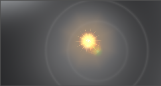

このスターバーストには 4 に設定される[番号]があります。
スターバースト: 番号 4

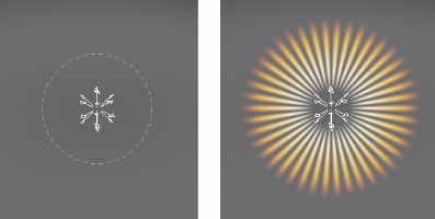

このスターバーストには 17 に設定される[番号]があります。
スターバースト: 番号 17

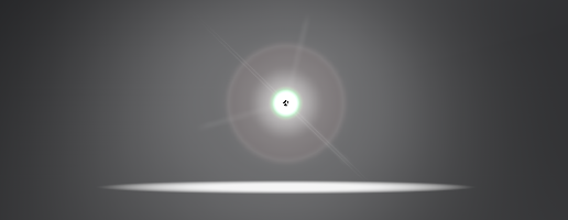

同じ光線はオフセット 0.00 および -0.25 であり、光線を光源の下に移動させました。
オフセット 25

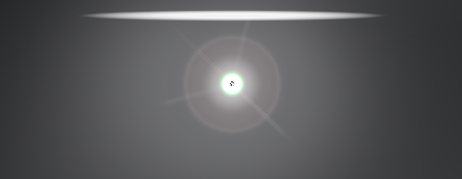

同じ光線はオフセット 0.00 および +0.25 であり、光線を光源の上に移動させました。
オフセット 25

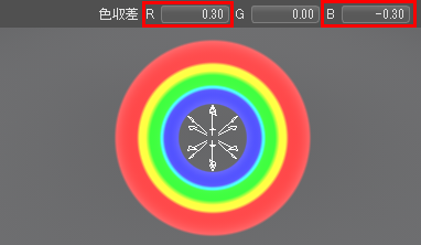

色収差
リングのカラーを歪めて、虹のような効果を作成するには、リングの要素と一緒に[色収差]を使用します。[R]、[G]、[B]の値は特殊な値であり、負の値にするとカラー スペクトルはリング内に移動し、正の値にするとリングの外側に移動します。カラーを変更すると、リングの他の部分から色が取り去られて、多重リング効果が作成されます。
リングの色収差の例
次の例では、[R]の値は正であり、赤を中心から遠ざかる方向に移動させます。[B]の値は負であり、青を中心に向かって引っ張ります。中心から遠ざかる方向に移動するときに、青の量が削減され、赤が増やされ、カラーの他の帯を作成します。
 リングの色収差の例

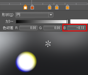

ゴースト ラインの色収差の例
ライトのカラーを歪めるには、リング要素と一緒に[色収差]を使用します。[R]、[G]、[B]の値は空間的な値であり、負の値にするとカラー スペクトルは光源から離れます。正の値にするとカラーは光源に近づきます。カラーを変更すると、そのカラーは光源から離れるかまたは近づくかします。
下の例では、[B]の値は負の値に設定されているので、ライトから離れるように移動する青が作成されます。
ゴースト ラインの色収差の例

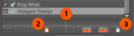

ゴースト ライン エディタ
ゴースト ライン要素を選択して、ゴースト ライン エディタをロードします。ゴースト ライン エディタは、光源と一緒に移動する要素を追加する場合に使用します。ゴースト要素を作成、配置、および編集します。
水平線の下にカーソルを合わせます。カーソルがプラス(+)に変更されます。クリックすると、ゴースト要素が作成されます。ゴースト要素を光源に近づけるには、中心線に向かってドラッグします。ゴースト要素を光源から遠ざけるには、中心線から外側に向かってドラッグします。
ゴースト ライン エディタ
1 は光源の位置を表します。
2 は光源の前に表示されるゴースト要素です。つまり、この要素はビューポート内のライトの前面に表示されます。
3 は光源の後に表示されるゴースト要素です。つまり、この要素はビューポート内のライトの背後に表示されます。

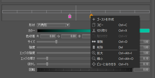

コンテキスト メニュー
ゴースト ライン エディタにカーソルを置き、右クリックしてオプションを選択するか、ショートカットを使用します。
ゴースト ライン エディタのコンテキスト メニュー
