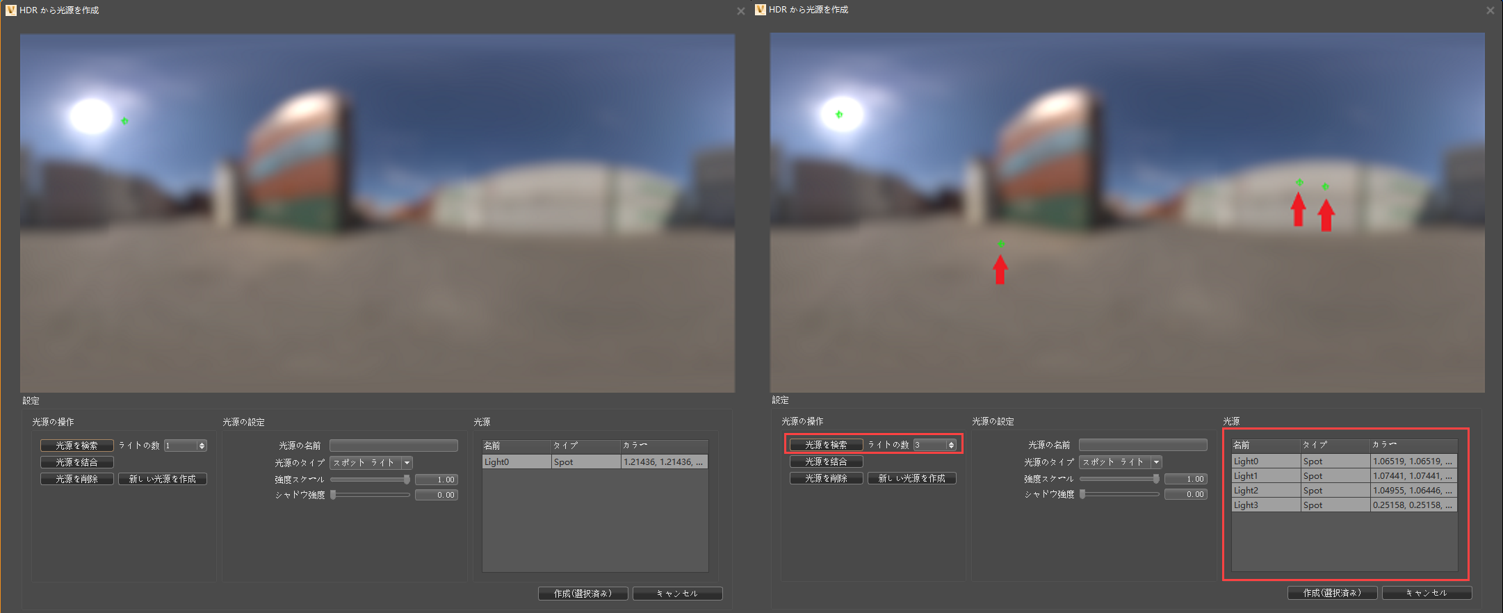

光源を検索
HDR 内の光源の配置場所を表示します。
[光源を検索]の使用前と使用後
[ライトの数]オプションを使用して、表示されているライトの数を設定します。[光源]リストにライトのリストが表示されます。

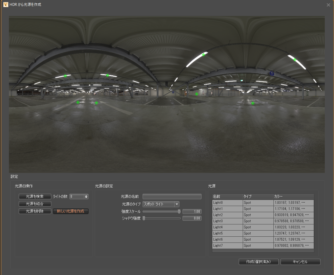

新しい光源を作成
HDR 内に新しいライトを作成します。
  1. このボタンをクリックしてから、新しい光源の位置をクリックします。
  2. [光源の設定]セクションの設定を使用して、ライトを定義します。
  3. 終了したら、ライトを選択した状態で[作成(選択済み)]をクリックして、ライトをシーンに追加します。

光源
[HDR から光源を作成]モジュール内のすべてのライトが一覧表示され、ライトの名前、光源のタイプ、および色が示されます。シーンに追加するライトをこのリスト内で選択し、[作成(選択済み)]をクリックします。
