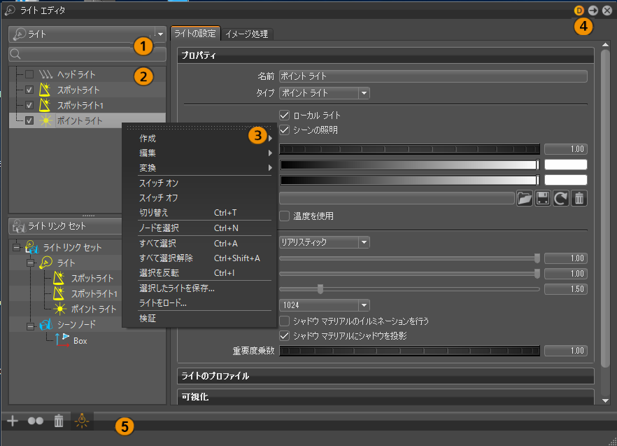

ライト エディタには左側と右側があります。左側には、光源ツリー ビュー検索フィールドが配置されています。右側には、[ライトの設定][イメージ処理]という 2 つのタブがあります。エディタの下部に沿って、アイコン バーがあります。
ラベルが設定されたライト エディタ
[検索]フィールド
1 光源ツリー ビューの真上にある[検索]フィールドを使用して、ライトを名前で検索します。これにはライブ検索機能があります。
光源ツリービュー
2 ツリーは左側にあり、シーンに含まれているすべての光源が表示されます。リストからライトを選択すると、パラメータ(名前、カラー、および輝度)が右側に表示されます。
コンテキスト メニュー
3 これらのオプションにアクセスするには、ライト エディタの左側内部を右クリックします。
作成 > 指向性ライト
指向性光源からの光線は、日光のように平行です。指向性ライトは遠方の光源を表します。位置の情報はなく、シーンの照らし方に影響する方向のみを設定します。指向性ライトは常にハード シャドウを生成します。
作成 > ポイント ライト
ポイント ライトの光線は、単一点から放射状に放射されます。レイトレーシング モードでは、ポイント ライトを使用すると、ハード シャドウが生成されます。OpenGL では、ポイント ライトはシャドウを生成しません。
作成 > スポット ライト
スポット ライト レイはビーム コーンに従います。単一の点から始まり、向いている方向に円領域状に照射します。周縁部プロパティ設定で定義されたホットスポット付近の領域は、ライトが消灯すると暗くなります。オブジェクトまたはサーフェスを強調する場合によく使用されます。
作成 > 球状ライト
球状ライトは、グローを発するボールからの放射と同じように光線を放射します。球状ライトは、拡散ライトとソフト シャドウを生成します。このライトは間接照明を行い、ポイント ライトよりも味わいのある自然な雰囲気を出します。
作成 > 円形または長方形ライト
円形および長方形の光源からのライト レイは、天井に空けられた穴から発せられているように表示されます。ライトは円形(ディスク)または正方形(長方形)の形状に表示されます。
作成 > レイライト
レイ ライト ファイルには、シミュレーションされた空間分布と角度配分、複雑な光源から放射されたライトのフォトメトリックまたはスペクトル情報が含まれています。
作成 > グループ([Ctrl]+[G])
ライト エディタ ツリー内のツリー構造を作成するためのグループ ノードを、シーングラフ ツリーに依存しないで作成します。グループは、シーンに含まれるライトをわかりやすく整理しておくのに役立ちます。
編集 > 名前変更([Ctrl]+[R])
選択したライトまたはグループの名前を変更できるようにします。
編集 > 複製([Ctrl]+[D])
選択したライトの独立したコピーを作成します。
編集 > 削除(Del)
選択したライトまたはグループを削除します。
編集 > レンズ フレアをコピー
選択したライトからレンズ フレアをコピーします。
編集 > レンズ フレアを貼り付け
選択したライトまたはグループに、コピーしたレンズ フレアを貼り付けます。
編集 > インライン イメージ シーケンス
インライン イメージ シーケンスを .vpb ファイル内にパッケージします。
編集 > 選択内容をグループ化([Ctrl]+[Shift]+[G])
選択したライトが入るグループ ノードを作成して、それらをその子として貼り付けます。
変換
選択したライトを別のタイプのライトに変更します。
スイッチ オン/オフ
ライトのオン/オフを切り替えます。
切り替え([Ctrl]+[T])
ライトのオン/オフを以前の状態に応じて切り替えます。
ノードを選択([Ctrl]+[N])
シーングラフ内の現在のノードを選択します。
すべてを選択([Ctrl]+[A])
光源ツリー内のすべてのノードを選択します。
すべてを選択解除[Ctrl]+[Shift]+[A]
光源ツリー内のすべてのノードを選択解除します。
選択を反転([Ctrl]+[I])
光源内の現在の選択を反転します。選択されていなかったライトが選択され、現在選択されているすべてのライトが選択解除されます。
選択したライトを保存
選択したライトおよび基本設定を .osb ファイルに保存します。
ライトをロード
.osb/.vpe/.vpb ファイルから以前に保存したライトをロードします。
確認
シーングラフ内のすべての光源を更新して、検証します。

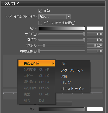

レンズ フレア
プリセットを使用するかまたはカスタム レンズ フレアを作成します。すべてのレンズ フレアをグローバルに変更するには、[レンズ フレア]パラメータを使用します。空白領域を右クリックして、コンテキスト メニューにアクセスします。
レンズ フレアは、ライト(ポイントまたはスポット)に付加され、イメージ処理に影響を与えるエフェクトです。OpenGL モードおよびレイトレーシング レンダリング モードで使用することができ、ポスト プロセスとして追加されます。カラー、サイズ、強度、半径、角度強度をグローバルに調整するには、レンズ フレアのパラメータを使用します。シェイプやカラーなどのレンズ フレアの要素を個別にコントロールするには、[カスタム]プリセットを使用します。
レンズ フレアを作成できるのはポイント ライトとスポット ライトのみであるため、[イメージ処理] > [レンズ フレア]パラメータにアクセスするには、いずれかのライトを選択します。
有効化
選択したライトに適用されるレンズ フレアを有効または無効にします。
レンズ フレア プリセット
次のさまざまなレンズ フレア プリセットのリストが含まれており、シーンに簡単に適用できます。選択されたプリセットは、選択されたポイント ライトまたはスポット ライトに適用されます。
[カスタム]を選択して、独自のレンズ フレアを最初から作成することもできます。カスタム レンズ フレアのベースとして、他のプリセットのアトリビュートを使用します。そのようにしても、プリセットはオーバーライドされません。要素をカスタム レンズ フレアに対して作成することができます。詳細については、続く[要素]*の[ゴースト ライン]*のセクションを参照してください。
ライト プロパティを使用
常に、ライト設定の[強度]を使用します。これはカラーにのみ影響を与え、選択した光源のレンズ フレアに適用されます。無効にすると、[イメージ処理]タブの[カラー]オプションのカラー設定がグローバルに使用されます。
カラー
すべてのレンズ フレアのカラーを変更します。選択したカラーは、既に割り当てられている要素のカラーで乗算されます。
注:
[ライト プロパティを使用]が有効な場合は、ここにあるカラー セットは無視されて、ライト カラーが使用されます。
注:
このカラーは要素のカラー割り当てで乗算されるため、この乗数演算によってレンズ フレアが消える場合があります。これが生じた場合には、(このオプションを使用するのではなく)個々のレンズ フレアのカラーを変更するか、またはこのオプションのカラーを変更してください。
カラーが割り当てられている要素がない場合、このカラーはすべてのレンズ フレアに割り当てられます。
サイズ
すべてのレンズ フレアのサイズを変更します。
強度(レンズ フレア)
すべてのレンズ フレアの輝度を変更します。
半径
フレアをすべてのレンズ フレアに分散させる方法を変更します。ライトはジオメトリを持たないため、半径は光源の仮想サイズを表します。半径が大きくなると、完全に効果をオクルードするにはさらに大きなオブジェクトが必要です。レンズ フレアの縮小は、光源を中心とする半径がオブジェクトによってオクルードされ始めるときに開始されます。そのオクルージョンによりゴーストの強度も減少します。半径を大きくすると、ライトの強度は減少します。半径を小さくすると、フレアは強度が増しさらに明確になります。
角度強度
フレアの明度は角度の変化に合わせて変化します。光源がビューアの方向に回転すると、垂直軸が表示されるようになり、その強度は増します。これは、日没直前に水平線に太陽が達したときに太陽が持つ強度と似ています。別の例としては、フラッシュライトのビームを人に向けて発光することにも似ています。人の視点からすると、ライトが目に当たると、強度は増し、何も見えないほどになります。
コンテキスト メニュー
空白領域を右クリックしてコンテキスト メニューにアクセスし、[要素を作成]を選択してから、リスト内で要素を選択します。要素を作成すると、要素の名前変更、複製、および編集を行うためのオプションが表示されます。
コンテキスト メニュー
要素の詳細については、「レンズ フレアと要素について」を参照してください。
