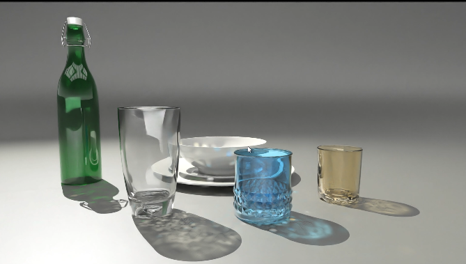

テクスチャのベイク処理は、単純でフラットなジオメトリに適しています。これを行うことで高品質のライトマップが得られる一方で、コンストラクション データやアーキテクチャなど、ジオメトリのテッセレーションのみが粗くなります。近くのガラスやスペキュラ マテリアルの反射またはコースティクスなど、より複雑なライティング エフェクトをベイク処理する場合も、テクスチャのベイク処理を使用します。[透明なオブジェクトを非表示]を無効にするだけで、ベイク処理中にこれらのオブジェクトが表示されるようになります。[ライトマップのパスを再設定]または Python API を使用して、すばやく切り替えることができるライトマップ バリアントを作成することもできます。
テクスチャのベイク処理にはライトマップ UV が必要になるため、複雑なオブジェクトや重要なオブジェクトを直接ビューで表示する場合は、UV を手動でアンラップすることをお勧めします。ライトマップの UV セットを編集するには、UV エディタを使用します。
コースティクスは、間接照明の一部としてベイク処理できるため、間接光の数は 16 よりも大きくすることをお勧めします。基本的に、間接光の数は、ベイク処理中のレイトレーサーのトレース深度よりも優先されます。

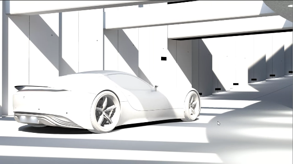

複雑なライティング設定を行わずにすばやくシャドウを生成する場合や、シーン内のジオメトリのリアルさを高める、魅力的でニュートラルな外観を実現する場合は、アンビエント オクルージョンを使用します。曇天からのシャドウ投影と同様なシャドウを作成すれば、実世界に近くなります。この機能を有効にすると、すき間、折り目、コーナー、および接触点が暗くなります。
アンビエント オクルージョンは物理的に正確ではないレンダリング手法です。この手法で、他のジオメトリで隠れている半球の比率をサンプリングし、その比率に応じてピクセルをシェーディングします。オブジェクトから跳ね返るライトや透過するライトをシミュレートするものではありませんが、シーン内にライトがない場合でも機能します。

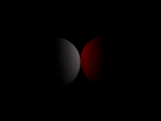

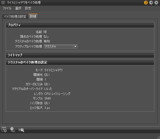

以下の表の内容は、ライトとシャドウをベイク処理するときに、レンダリング モードや、頂点のベイク処理とテクスチャのベイク処理のいずれであるかに基づいて、計算済みのイルミネーションのレンダリングで表示される視覚的な違いを示します。[計算済みのイルミネーションのレンダリング]を使用して、ベイク処理されたものをプレビューします。
たとえば、OpenGL で作業している場合、テクスチャのベイク処理を使用してライトとシャドウがベイク処理されていれば、計算済みのイルミネーションのレンダリング モードによって、ベイク処理された直接光とベイク処理された間接光(有効になっている場合)が表示されます。
ベイク処理の対象を確認するには、[ライトとシャドウをベイク処理] > [詳細] タブを使用します。このタブには、既にベイク処理されているものを表示するオプションが含まれています。
| レンダリング モード | 表示された頂点のベイク処理 | 表示されたテクスチャのベイク処理 |
| OpenGL、RT 計算済み、および RT 計算済み + 反射 | ベイク処理された直接光 + 間接光![]() |
| RT 計算済み + シャドウ | ベイク処理された間接光![]() 既知の問題: この操作を行うと、ベイク処理された直接光 + 間接光が表示されますが、現在はベイク処理された間接光のみが表示されます(有効になっている場合)。 |
既知の問題: この操作を行うと、ベイク処理された直接光 + 間接光が表示されますが、現在はベイク処理されたライトは表示されません。 |
| RT 計算済み + IBL | ベイク処理された間接光![]() 間接光が表示されます(有効になっている場合のみ)。 |
計算済みのイルミネーションレンダリングの制限: この操作を行うと、間接光のみが表示されます。ただし、ライトマップに直接光と間接光の合計が保存されるため、間接光を独自に表示することはできません。 |

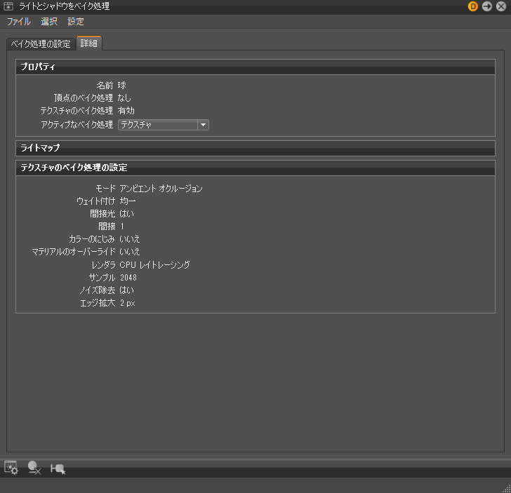

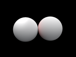

以下の表の内容は、アンビエント オクルージョンまたはシャドウをベイク処理するときに、レンダリング モードや、頂点のベイク処理とテクスチャのベイク処理のいずれであるかに基づいて、計算済みのイルミネーションのレンダリングで表示される視覚的な違いを示します。[計算済みのイルミネーションのレンダリング]を使用して、ベイク処理されたものをプレビューします。
たとえば、OpenGL で作業している場合、テクスチャのベイク処理を使用してアンビエント オクルージョンがベイク処理されていれば、計算済みのイルミネーションのレンダリング モードによって、ベイク処理なしの/黒い結果とベイク処理された間接光(有効になっている場合)が表示されます。
![[高度な設定]タブ](../../images/advancedAmOc.png)
| OpenGL、RT計算済み、RT 計算済み + 反射、RT 計算済み + シャドウ、RT 計算済み + IBL | ベイク処理された間接光 間接光が表示されます(有効になっている場合のみ)。 |
