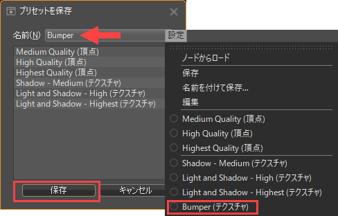

名前を付けて保存
既存のプリセットが変更されたら、新しいプリセットを作成します。プリセット リストの下部に新しいプリセットが表示され、名前に「(頂点)」または「(テクスチャ)」が付加されます。たとえば、現在のベイク処理タイプが[テクスチャ]に設定されていて、プリセットに「バンパー」という名前が付けられている場合、[設定]リストと[プリセットを保存]リストには「バンパー(テクスチャ)」と表示されます。
[プリセットを保存]ダイアログボックス

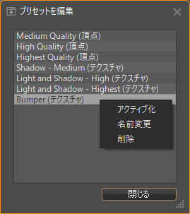

編集
プリセットをアクティブ化、名前変更、削除する[プリセットを編集]ダイアログを開きます。右クリックすると、これらのオプションを選択できます。 プリセットをアクティブにすると、そのプリセットの[ライトとシャドウをベイク処理]の設定が、選択したノードに適用されます。

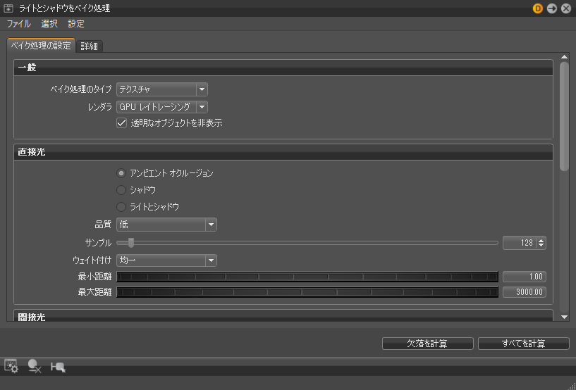

[ベイク処理の設定]タブ
[ベイク処理の設定]タブには、直接光と間接光、サブディビジョン、ライトマップの動作、ライトマップ UV の生成を設定するためのパラメータ、およびベイク処理タイプを設定して、最後にベイク処理を計算するためのパラメータが含まれています。
[一般]領域
ベイク処理のタイプ
実行されるベイク処理のタイプを設定します。ベイク処理の結果を、ジオメトリの各頂点のカラーとして保存するのか、それともライトマップ UV を持つジオメトリにマッピングされたテクスチャ(別名、ライトマップ)に保存するのかを選択します。どちらのオプションも、アンビエント オクルージョン、シャドウ、直接光と間接光のベイク処理をサポートしますが、いくつか異なる点があります。
頂点
ソリッド オブジェクト、既に細かくテッセレーションされたオブジェクト、または十分なサブディビジョンが含まれているオブジェクトのうち、使用環境のシャドウ、単純なベイク処理済みライティングの設定、またはニュートラルな外観を必要とするものには、頂点を使用します。頂点ベイク処理タイプの利点は、シャドウの計算が非常に高速で、手動で修正する必要がないことです。詳細については、「頂点のベイク処理」を参照してください。
テクスチャ
テクスチャを単純なジオメトリで使用して良好な高品質のシャドウとライトマップを作成します。特に、リアルタイム シーン用にベイク処理するときに、ポリゴン数を少なくしながら高画質を維持する場合などです。多くの平面サーフェスが含まれている建設/製造のデータおよびアーキテクチャがあるとしましょう。これを使用して、近くのガラスやスペキュラ マテリアルの反射またはコースティクスなど、より複雑なライティング エフェクトをベイク処理します。[透明なオブジェクトを非表示]を無効にするだけで、ベイク処理中にこれらのオブジェクトが表示されるようになります。

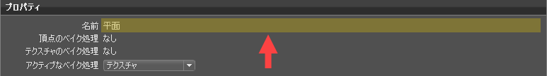

プロパティ
選択したノードのベイク処理のプロパティと状態を表示します。
注:
[選択]オプションを変更するか、他のオプションを手動で選択すると、このセクションに表示される内容が変わります。
名前

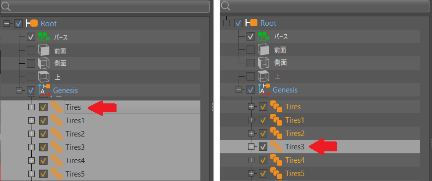

選択したオブジェクトの名前を表示します。複数のオブジェクトを選択した場合は、名前が黄色でハイライト表示され、選択したノード間で名前が異なることを示します。
複数の項目が選択されている状態

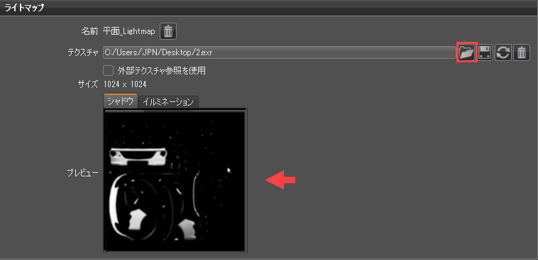

ライトマップ
テクスチャのベイク処理の計算が実行されたノードでのみ使用できます。
ライトマップのプレビュー
このセクションには、ビューポートで選択したジオメトリのシャドウ マップおよびイルミネーション マップが表示されます。
注:
[プロパティ]セクションに複数のライトマップを表示することはできません。したがって、テクスチャをプレビューするには、一度に 1 つずつ選択する必要があります。別のイメージ ファイルを選択するには、[開く]アイコン[開く]アイコンをクリックし、別のイメージを選択して[開く]をクリックします。新しいテクスチャが[ライトマップ] セクションにロードされます。正しい結果を得るには、UV レイアウトを新しくロードしたテクスチャおよびライトマップ UV のセットと同じにする必要があります。
ヒント:
ライトマップが表示されることが予期されていたのに、ライトマップが存在しない場合は、プロパティでテクスチャのベイク処理または頂点のベイク処理のプロパティの状態が有効になっていて、[アクティブなベイク処理][なし]に設定されていないことを確認してください。
名前
選択したノードのライトマップに自動生成された名前を付けます。同じ名前を持つノードに複数のライトマップがベイク処理された場合、名前はノード名の後に _Lightmap、その後に _ と数値が続く組み合わせになります。この名前は、ライトマップを外部参照として保存するときに使用されます。

テクスチャ
ライトマップ イメージの保存場所を示します。
外部テクスチャ参照を使用
ファイルを保存するときに、VRED の外部の場所にテクスチャを保存します。イメージ データは、プロジェクト ファイルに保存されません。
