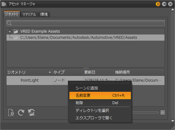

レンズ フレアを保存する方法
作成したカスタム レンズ フレアは再利用または共有のために保存できます。この操作を行うには、シーン グラフとアセット マネージャが必要です。
  1. メニュー バーで[シーン] > [アセット マネージャ]を選択して、アセット マネージャを開きます。
  2. [シーン] > [シーングラフ]を選択して、シーングラフを開きます。
  3. シーングラフで、レンズ フレアがあるライトを選択して、それをローカル マシンまたはネットワークに接続されているフォルダのアセット マネージャにドラッグします。
  4. 警告が表示され、ライトに有効なアセット ルート ノードがないことが示されます。[はい]をクリックします。
    ライトはフォルダの下のセクションにあるアセット マネージャに表示されます。
  5. サムネイル プレビューがライトの横に表示されますが、識別しやすい名前を付けるには、ライトを選択し、右クリックして、[名前の変更]を選択します。
    レンズ フレアの保存
