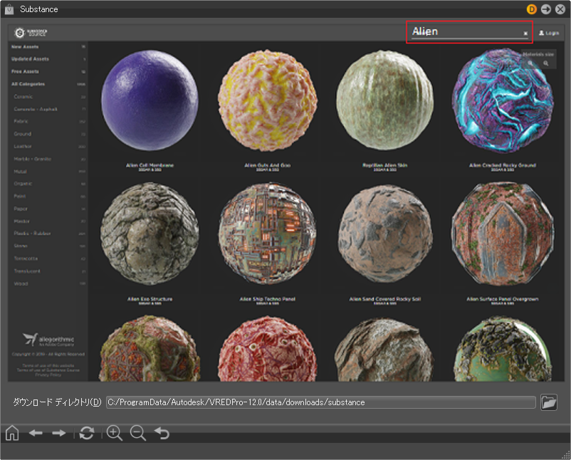

Web ショップのコンテンツを検索する目的のコンテンツを検索します。
探しているコンテンツの名前や内容を説明する単語を入力し、[Enter]キーを押して検索用語と一致するコンテンツを検索します。

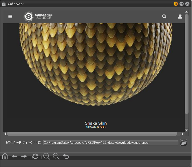

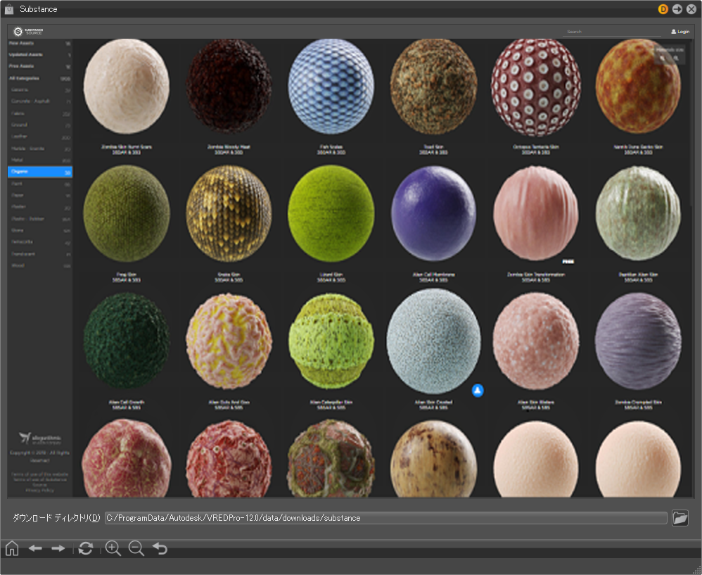

Substance リスト使用するには、[Web ショップ] > [Substance]を選択する必要があります。

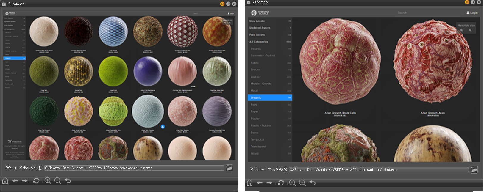

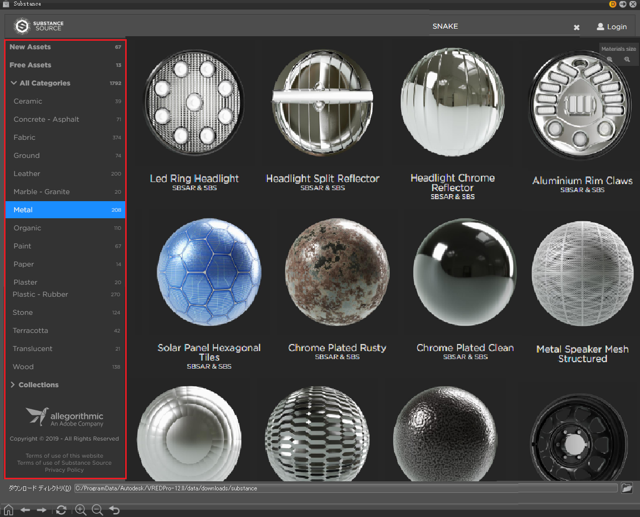

カテゴリ別に Allegorithmic Substance を参照し、カテゴリのリストをスクロールします。カテゴリをクリックし、その Substance をロードしてから、Substance をスクロールします。

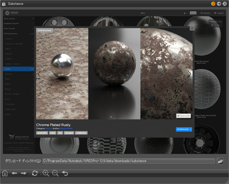

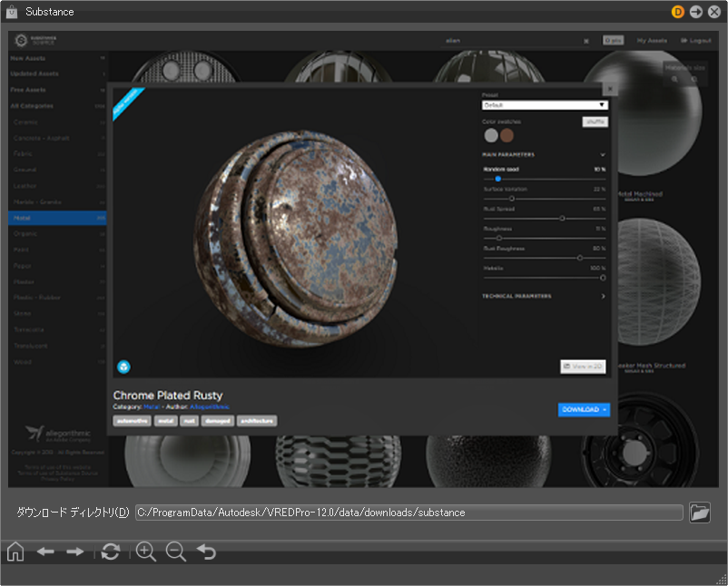

既定のプリセット、3D ビュー、およびパラメータのリアルタイム編集を表示するには、Substance をクリックします。

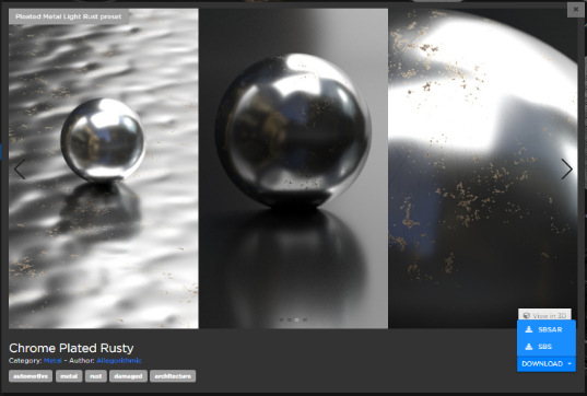

Substance をダウンロードするには、[ダウンロード]ボタンをクリックして、形式(SBSAR または SBS)を選択します。
Substance にカーソルを合わせて選択します。Substance をダウンロードするには、
をクリックします。
ダウンロードした Substance は既定のダウンロード ディレクトリに保存されます。ダウンロードした Substance の場所を変更するには、
をクリックして、新しい場所を設定します。
ダウンロード ディレクトリコンテンツの保存場所を確認します。
ダウンロードしたコンテンツの既定の場所を変更するには、
