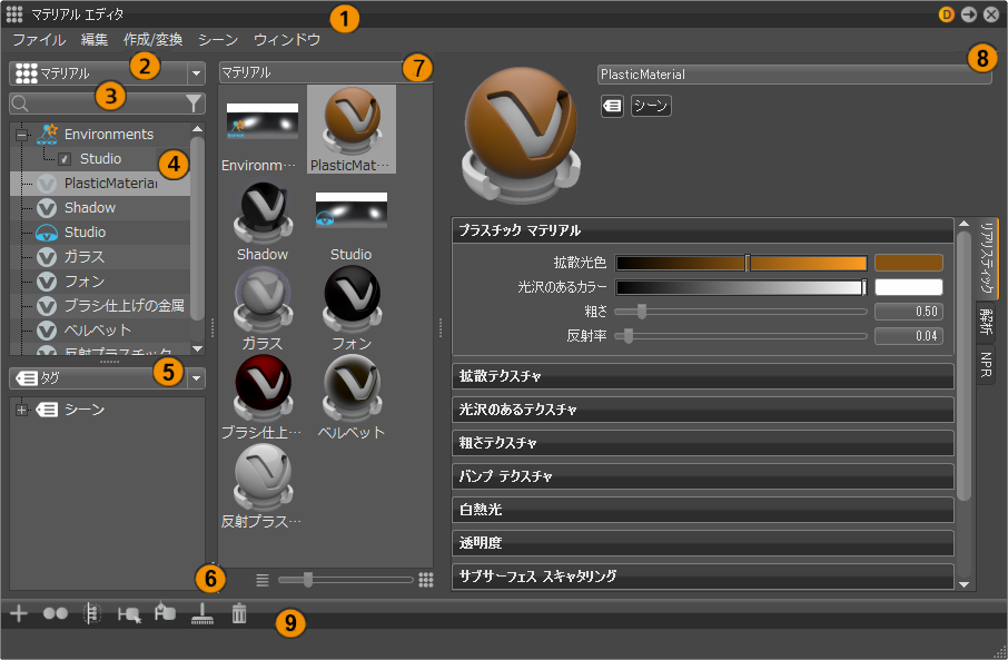

マテリアル エディタは、次に示す各部で構成されます。

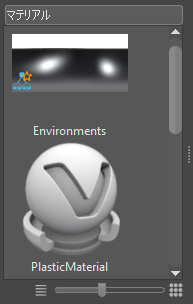

マテリアル セクション(セレクタ)
マテリアルのロードと保存、マテリアル エディタへのアニメーションのロード、プレビュー イメージのレンダリング、および統計情報の表示を行うためのオプションが含まれています。

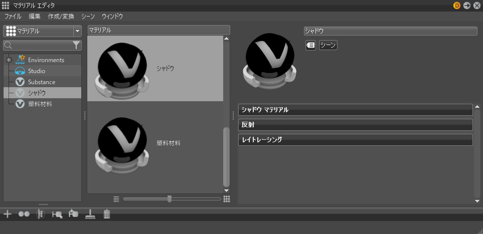

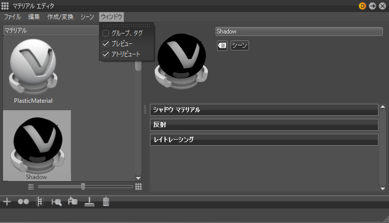

マテリアル エディタの外観を変更するためのグループ/タグ、プレビュー、アトリビュートのオプションが含まれています。オプションをオンにすると、該当するコンポーネントがエディタに追加されます。オフになっている要素は削除されます。
すべてのコンポーネント
グループ/タグを無効にした場合

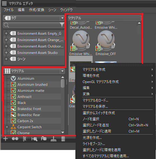

現在作成されているマテリアルの論理的な並べ替えとリストを表示します。これは、マテリアル/タグ セレクタ、検索バーおよびフィルタ、マテリアル ツリー、およびタグ ツリーで構成されます。

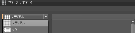

セクションをマテリアルまたはタグにするかどうかを設定します。セレクタをクリックして、どのビューがどのセクションに表示されるかを選択します。既定では、1 つのウィンドウにマテリアル、もう 1 つのウィンドウにタグが表示されます。

さまざまなオプションにアクセスするには、[マテリアル]セクション内を右クリックします。これらのオプションのリストについては、「コンテキスト メニュー」を参照してください。
シーン マテリアル内で見つかったすべてのタグが表示されます。タグをクリックすると、選択したタグを含むマテリアルを基準としてプレビューがフィルタされます。タグは、[一般]セクションで、アトリビュート ウィンドウのマテリアルの隣に、またはタグにマテリアルをドロップすることによって定義できます。タブにマテリアル グループをドロップすると、そのグループ全体にタグが割り当てられます。

一般的に使用されるマテリアル エディタの機能にすばやくアクセスできるショートカットが配置されています。以下のオプションにアクセスするには、マテリアル セクションとマテリアル プレビュー ペイン内を右クリックします。
マテリアルを作成します。さまざまなマテリアルの中から選択します。各マテリアルおよびその使用の詳細については、「Truelight マテリアルのリファレンス」セクションを参照してください。
環境マップ マテリアルを作成します。[球の環境]、[スカイライト]、[Substance パノラマ]、および[環境スイッチ]の中から選択します。
OpenGL チャンク マテリアルを開く、または作成するためのサブメニューにアクセスします。詳細については、「概要 - OpenGL マテリアル(チャンク マテリアル)」を参照してください。
アトリビュートやテキスト サイズのコピー、貼り付け、複製、削除、貼り付け、インライン イメージ シーケンスの処理、およびマテリアルのロックとロック解除を行うオプションを含むサブメニューにアクセスします。
外部ファイル参照の使用を編集するためのサブメニューが表示されます。これらのファイルは、シーングラフに読み込まれ、その構造内で表示されます。
選択したオブジェクトの変更を可能にします。オブジェクトのアイコンが 修正済みアセット(修正済みアセット)に変わります。
アセット マネージャ内に選択したアセットを保存します。
アセット マネージャから選択したアセットを更新します。
選択したアセットのノードからアセット マネージャへのリンクを解除します。
選択したマテリアルを TrueLight マテリアル、フォン Truelight マテリアル、スカイライト、または球の環境に変換するオプションを含むサブメニューにアクセスします。
以前に保存したマテリアルをファイルからロードします。
選択したマテリアルをファイルに保存します。
選択したツリー アイテムのみを含むスイッチを作成します。
現在選択されているマテリアルに割り当てられているジオメトリ ノードを選択します。
現在選択されているマテリアルを使用してノードを含めるには、シーングラフ内の選択範囲を拡張します。
現在選択されているマテリアルを、シーングラフ内の選択されたジオメトリ ノードに適用します。
(環境マテリアルが選択されている場合のみ使用可能) [HDR から光源を作成]モジュールを開いて、環境にライトを追加します。モジュールが開いたら、[新しい光源を作成]ボタンをクリックします。

現在選択されているマテリアルで使用可能なすべての設定と、マテリアルのプレビューが表示されます。マテリアルに関連付けられているタグは、プレビューの右側に表示されます。
