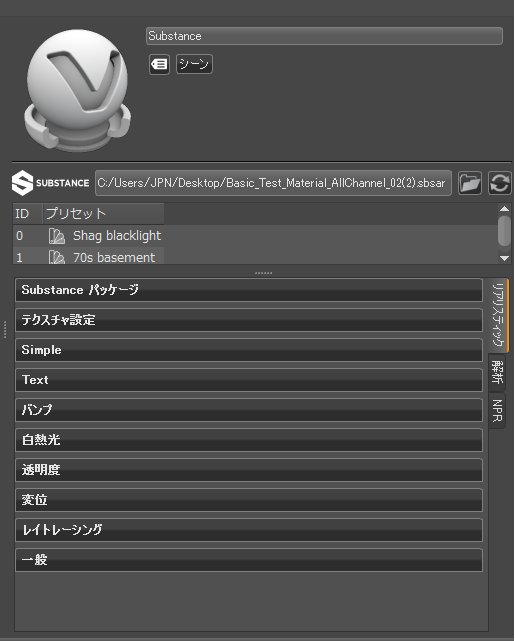

[マテリアル エディタ] > [作成/変換] > [マテリアルを作成] > [Substance]
Substance アトリビュートの上部には、マテリアル プレビューと次の追加情報が表示されます。
[Substance 名]: Substance の名前および位置を示します。
[ロード]: Substance を検索するための[Substance アーカイブをロード]ダイアログを開きます。既定では、最後に開いたディレクトリを開きます。
[再ロード]: Substance アーカイブ ファイルを再ロードします。
マテリアルに以前に行われた変更は、プリセットを含めてすべて失われます。
[ID]: 一覧表示されたプリセットを数値で識別します。
[プリセット]: 一覧表示された Substance プリセットの名前を表示します。
次のこのセクションには、パラメータが配置されています。ほとんどの Substance には、[Substance パッケージ]、[テクスチャ設定]、[バンプ]、[変位]、[レイトレーシング]、[一般]のパラメータ カテゴリ、および独自の一意なパラメータ カテゴリがあります。ただし、これらの中には、特定の Substance に対して存在しないものや、特定の Substance に対して固有であるものが存在する場合があります。
