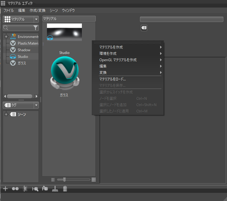

  1. メニュー バーで、[シーン] > [マテリアル エディタ]を選択します。
  2. [作成/変換] > [マテリアルを作成]をクリックします。
    マテリアル エディタ
  3. 必要なマテリアル タイプを選択します 該当するマテリアルが作成されます。
    注:
    マテリアルを作成するもう 1 つの方法は、マテリアル ツリー ビュー内で右クリックし、[マテリアルを作成]をクリックして、リストからマテリアルを選択することです。
    コンテキスト メニュー

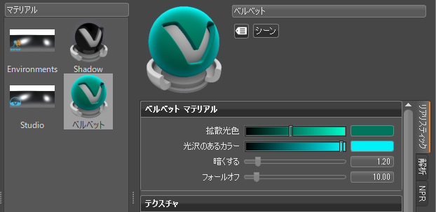

マテリアルを編集する方法
マテリアルを変更するには、マテリアル パラメータを使用します。
  2. マテリアル プレビュー ペインからマテリアルを選択します。
    パラメータ
  3. 右側のペインのパラメータを使用して、マテリアルのカラー、テクスチャ、白熱光、透明度、変位、レイトレーシングなどを変更します。
