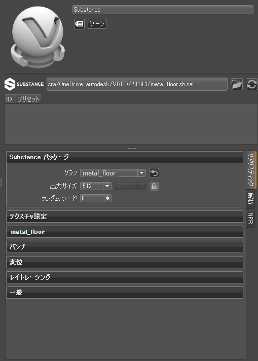

  3. [Substance アーカイブ ファイルをロード]をクリックして、マシン上の Substance を特定します。
  4. Substance を選択します。
  5. [OK]をクリックして、選択項目をマテリアル エディタにロードします。
マテリアル エディタにロードされた Substance

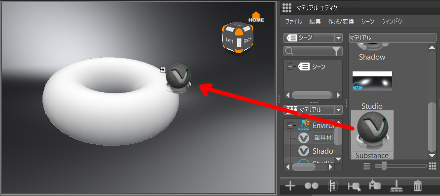

ジオメトリに Substance を適用する
シーンをロードした状態で、マテリアル エディタから Substance をクリックしてビューポートのジオメトリに ドラッグします。
Substance をジオメトリにドラッグ アンド ドロップ
別の Substance を割り当てるには、マテリアル エディタで別の Substance をジオメトリにドラッグ アンド ドロップします。マテリアルがジオメトリ上で自動的に更新されます。

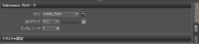

Substance の解像度を変更する
マテリアル エディタで現在の Substance マテリアルの解像度を設定します。たとえば、ある Substance マテリアルの解像度は低くし、別の Substance マテリアルの解像度は高くする必要がある場合です。[Substance 解像度の変更]を使用して、次の操作を実行できます。
注: 解像度を下げるとメモリ使用量は減りますが、画質も低下します。解像度を上げると画質は向上しますが、メモリ使用量も増えます。
  1. マテリアル エディタで、Substance を選択し、[Substance パッケージ]セクションを開きます。
  2. 値にアクセスするには[出力サイズ]の横にある矢印をクリックします。レンダリングする Substance の解像度を設定します。値が大きいほど画質は向上し、必要なメモリも増えます。ビューポートが更新され、変更が反映されます。
