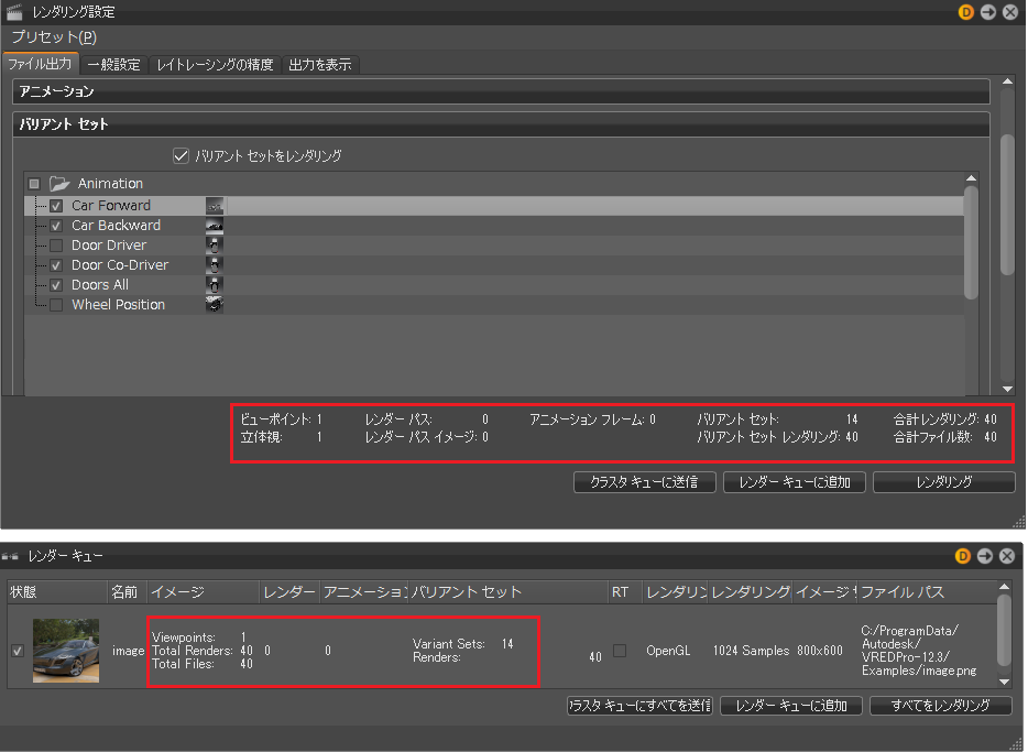

レンダー キューを使用する前に、レンダリングをオフに設定する必要があります。シンプル UI モードの場合は、[レンダリング] > [レンダリング イメージ]を選択します。シンプル UI モードでない場合は、[レンダリング] > [レンダリング設定]を選択してから、[出力を表示]タブに必要な設定を入力します。[レンダー キューに追加]ボタンをクリックして、イメージの計算を開始します。レンダリングしたイメージの名前を入力し、レンダリングの保存場所を選択してから、[保存]をクリックします。こうすると、[レンダー キュー]が開き、状態、ファイル名、レンダリング モード、品質、イメージ サイズ、およびパスを示すエントリが追加されます。[レンダリング設定]の多くの[レンダリングの概要]のデータも表示されます。

[状態]: チェックボックスを使用して、レンダリング時にジョブを考慮するかどうかをコントロールします。プレビュー イメージは、キュー内のジョブを識別するのに役立ちます。
[名前]: ファイル参照ダイアログ ボックスで選択した名前が表示されます。
[アニメーション]: ジョブのタイプを示します。アニメーション時には、このチェックボックスが選択されます。
[RT]: レンダラのタイプを示します。有効のときはレイトレーシングが使用され、無効のときは OpenGL が使用されます。
[レンダリング モード]: シーン モジュールの[設定]タブの設定に基づいて、出力を作成します。そこで設定されている選択されたイメージのレンダリング モードを使用します。
[レンダリング品質]/[イメージ サイズ]: ジョブ作成中に指定した設定を表示します。
[ファイル パス]: イメージ名と絶対パスを表示します。

[レンダー キューに追加]: 現在のカメラ ビューからジョブを作成し、レンダリング イメージ モジュールから最後の設定を適用します。
[レンダリング]: すべてのジョブを処理します。

レンダー キューは、定義されたバリアント セットをサポートし、X-Rite と Substance マテリアルの状態をキャプチャします。つまり、アクティブな X-Rite マテリアルと Substance プリセットがキャプチャされます。
