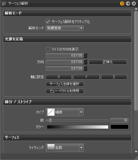

[サーフェス解析をアクティブ化]: サーフェス解析レンダリング モードを有効/無効にします。[可視化]メニューで選択することによって、このレンダリング モードをアクティブにすることもできます。
[解析モード]: 解析モードを選択します。
[等輝度線]: 等輝度線を使用すると、サーフェスが位置、接線、または曲率で連続しているかを判断できます。等輝度線は、サーフェス上の同じ明るさのスポットをマークする線です。サーフェスは完全に乱反射であると仮定されます。これは平行な光線を放出する、指向性ライトによって両側から照らされています。光源の方向を設定できます。等輝度線はビューから独立しています。これは、カメラを移動してもラインは変わらないことを意味します([カメラ ビュー ベクトルを使用]オプションを使用する場合を除く)。
[ハイライト ライン]: ハイライト ラインは、延長したサーフェス法線が光線と交差するサーフェス上のスポットをマークします。ハイライト ラインもビューから独立しています。
[対称線]: 対称線は光線の反射です。この解析モードはビューに依存しています。
[ハイライト ライン]と[対称線]のどちらも、光線を仮想光源として定義する必要があります。光線の外観は、2 つの基本的なシェイプから選択することができます。
[球上の南北線]: ラインはシーンを囲む球体の子午線(球の両極を結ぶ線)で、無限サイズです。球体の軸を設定できます。
[平面上の平行な直線]: ラインは平面上の平行な直線になります。これらの位置と回転を設定できます。
[曲率] (NURBS のみ): VRED は NURBS サーフェスの度数と張力を評価する曲率シェーダを提供します。これにより、テッセレーションのアーティファクトなしで、サーフェスを 100% 正確に評価できます。曲率シェーダは現在、NURBS データと NURBS レイトレーシング モードと組み合わせた場合にのみ動作します。
これには、[基本設定]([レンダリング設定] > [一般設定] > [フィーチャ])内で NURBS レイトレーシングを有効化する必要があります。
選択した解析モードに応じて、[光源を定義]フレーム内の GUI は変化します。
移動はライトの方向を変更しないため、等輝度線には影響を与えません。
[方向]: これは手動で値を入力するためのオプションです。
[正規化]: 手動で入力した方向ベクトルを長さ 1 に正規化します。
[軸に設定]: 方向を X (1, 0, 0)、Y (0, 1, 0)、Z (0, 0, 1)の位置に設定します。
[サーフェス法線を選択]: このボタンは、ライトの方向としてサーフェス法線を選択するツールを有効にします。[Shift]+左マウス ボタンを使用してオブジェクトの法線を選択します。このボタンをもう一度クリックすると、ツールが無効になります。
[カメラ ビュー ベクトルを使用]: 旧 VRED バージョンの不連続性のレンダリング モードを再現するには、解析モードとして等輝度線を選択して[カメラ ビュー ベクトルを使用]を有効にします。これにより、カメラの方向に応じて方向が更新されます。
[平面を光線付きで表示]: レンダー ビューで平面を透明に表示した光線と、平面の移動と回転用にトランスフォーム ハンドルを表示します。
[ライト平面の原点]: 平面の原点を設定します。
[ライト平面の回転]: 平面の回転を設定します。
[線の間隔]: 平面の線間の距離を定義します。
[制限された線の長さ]: 既定では、すべての線の長さは無限になっています。[制限された線の長さ]がアクティブになっている場合は、スライダを使って線分の長さを定義できます。
[サーフェス法線を選択]: このボタンは、平面法線としてサーフェス法線を選択するツールを有効にします。[Shift]+左マウス ボタンを使用してオブジェクトの法線を選択します。このボタンをもう一度クリックすると、ツールが無効になります。
