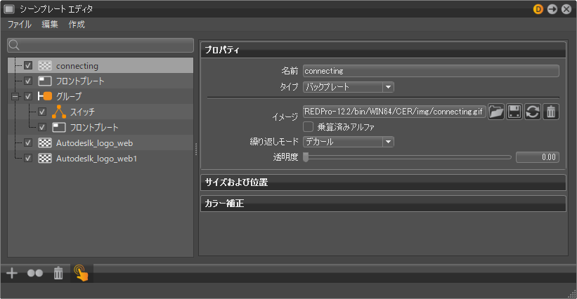

シーンプレート エディタは、フロントプレート、バックプレート、グループ、およびスイッチを作成および管理します。プロパティ、サイズ、および位置を設定したり、カラー補正を行ったりするためのオプションは、すべてここに用意されています。

アトリビュートシーンプレートの名前、タイプ、場所、透明度、サイズと位置、およびカラー補正などを設定するには、アトリビュートを使用します。
シーンプレートの位置を定義するには、絶対パスではなく、相対パスを使用します。これにより、起動している VRED のバージョンに関係なく、シーンプレートが必ずロードされます。
シーンプレートのプロパティ、サイズ、位置、およびカラー補正を設定してカスタマイズするためのオプションが用意されています。シーンプレートの名前、タイプ、使用されているイメージや文字を入力します。透明度をコントロールして、繰り返しモードを設定します。シーンプレートの位置、オフセット、回転、およびサイズを決定します。カラー補正が必要な場合は、ホワイト バランスを変更し、色相をシフトして、コントラスト、明度、彩度を調整します。

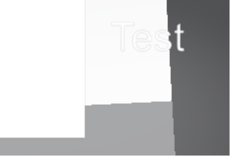

透明な要素を含むシーンプレートでは、透明度のデータを保存するために追加のアルファ チャネルを使用します。このアルファ チャネルの解釈方法は 2 つあります。
直線アルファ: アルファ チャネルにのみ透明度情報が含まれ、RGFB カラーチャネルには透明度情報が含まれません。この方法は幅広く使用されていて、シンプルです。ただし、テクスチャ内で使用すると、問題が発生します。事前に特に注意を払わなかった場合は、半透明のピクセルの周りにハロが表示されることがあります。
[乗算済みアルファ]: このアルファ チャネルには透明度の情報が含まれていて、他のカラー チャネルに乗算されます。この方法は合成およびテクスチャに適していますが、幅広くサポートされているわけではありません。
シーンプレートは両方のイメージ タイプをサポートしています。ほとんどのイメージ ファイルでは、どのアルファ表現が使用されているのかが示されないので、シーンプレート エディタには正しいタイプを手動で設定するためのチェックボックスが用意されています。既定では、タイプは[直線アルファ]に設定されています。
不透明な領域の周囲に暗い境界が表示される場合、イメージは乗算済みアルファ イメージである可能性があるため、[乗算済みアルファ]を有効にします。
不透明な領域の周囲に明るい境界が表示される場合、イメージに直線アルファ イメージが使用されているのに、[乗算済みアルファ]は有効になっている可能性があります。この場合は[乗算済みアルファ]を無効にします。
