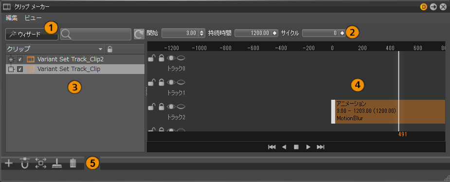

クイック アクセス バーで、アニメーション モジュールを開く[アニメーション]ボタンをクリックします。これは 2 つの基本領域で構成するクリップ メーカーです。左側には、シーンに含まれているすべてのクリップのリスト ビューが表示されます。リストからクリップを選択すると、右側が更新され、タイムライン内にそのブロックが表示されます。

リスト ビューは、左側にあり、カメラ アニメーションを含むすべてのアニメーション クリップを一覧表示します。
この右クリック コンテキスト メニューには次のオプションがあります。
[再生]: アニメーションを動かします。
[リセット]: アニメートされたオブジェクトを初期状態に設定します。
[新しいクリップ]: 選択した既存のクリップの下にサブ クリップを作成します。実行時にクリップが選択されていない場合は、最上位に新しいクリップが表示されます。
[コピー]: 選択したキーをクリップボードにコピーします。
[貼り付け]: コピーされたクリップを目的の場所に貼り付けます。
[複製]: クリップの独立したコピーを作成します。
[反転を複製]: クリップの独立したコピーを作成しますが、アニメーションが反転します。
[削除]: 選択した矢印を削除します。
[名前変更]: クリップを名前変更できます。
[情報]: クリップの詳細を表示します。
そのいくつかのトラックを使用してクリップを配置するには、タイムライン ビューを使用します。各ブロックは 1 つのアニメーション シーケンスを表します。タイムラインで、再配置する場所にドラッグします。各ブロックの先頭と末尾の領域にある関連する時間は、タイムライン内で移動することができます。マウス ホイールを使用すると、タイムラインを拡大/縮小できます。
