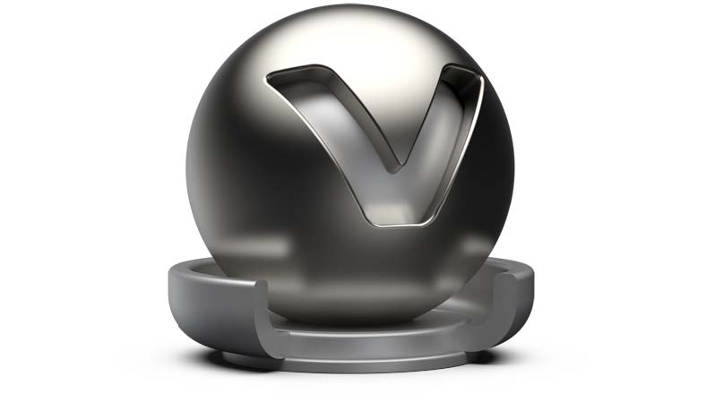

ブラシ メタル マテリアル タイプを使用して、あらゆるタイプの金属をシミュレーションでき、サーフェス構造のスケールと方向を完全にコントロールできます。[メタル タイプ]のプリセットは、[プロパティ]ダイアログで使用できます。
このマテリアルでは、UV マッピングと平面マッピング間の選択はできません。テクスチャ マッピングの場合、拡散、光沢、バンプ、および粗さでは、ブラシのマッピングの方向によって異なります。UV マッピングが放射状および平面ブラシのマッピングに使用され、トライプラナー マッピングがトライプラナー ブラシのマッピング方向に使用されます。白熱光、透明度、および変位テクスチャには、UV マッピングが常に使用されます。
