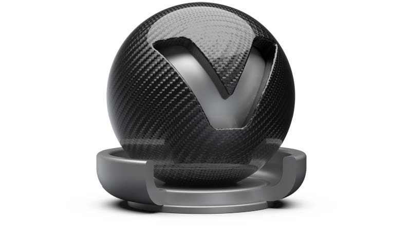

カーボン ファイバーは軽量のスポーツ車で使用され、クリアコート レイヤのある織物ファイバー パターンのマテリアル タイプです。4 つのプリセット パターン タイプを使用でき、[カーボン パターン]プロパティ内でカスタマイズが可能です。
カーボンはトライプラナー シェーダで、カーボン 2D はオブジェクトの UV レイアウトを使用します。
