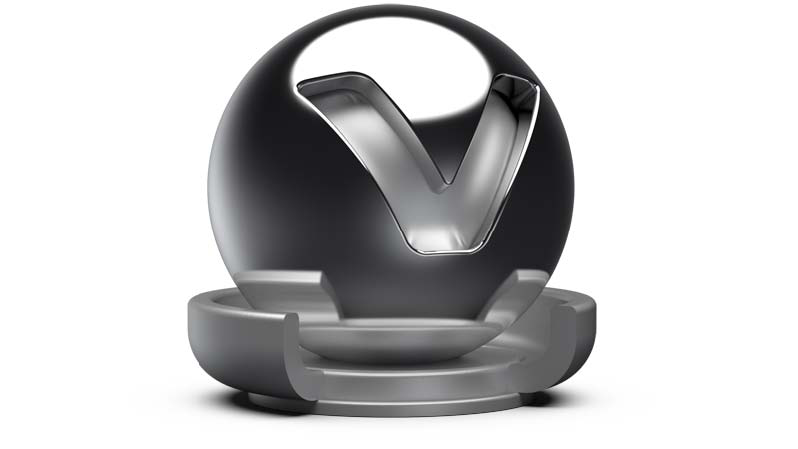

クローム マテリアル タイプは、すべての種類のクロームおよびメタリック マテリアルに使用します。サーフェス構造のスケールと方向をもっとコントロールする必要がある場合は、代わりにブラシ仕上げの金属を使用します。[メタル タイプ]のプリセットは、[プロパティ]ダイアログ ボックスで使用できます。
