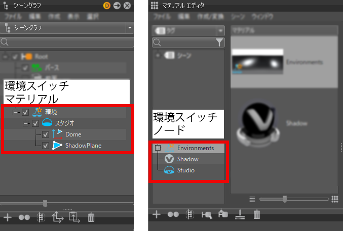

既定では、VRED には 2 つの環境スイッチがあります。1 つはマテリアル エディタにあり、もう 1 つはシーングラフにあります。両方のスイッチには、スイッチであることを示すオレンジ色の星 環境スイッチ アイコン が付いたアイコンがあります。これらのスイッチは接続されており、同じ数の子があります。
環境スイッチ
これらの違いは次のとおりです。

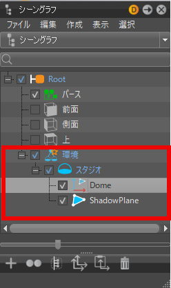

  1. シーングラフまたはマテリアル エディタで、[環境]スイッチを展開します。
  2. 子環境のいずれかの横にあるチェックボックスをオンにして有効化します。
