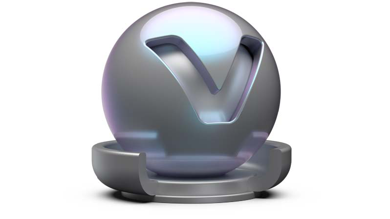

フリップフロップ カー ペイント マテリアルは、ベースのコート カラーの上に 2 レイヤのフレークを施します。その外観は、サーフェスと観察者間の視野角度に応じて大きく異なります。この効果はショー カーやモデル カーのペイントなどで利用されます。
メタリック ペイント内に埋め込まれるメタリック フレークの動作を説明します。これらには強いスペキュラ ライト反射があり、ベースのシェーディング カラー上にレイヤ化されます。
